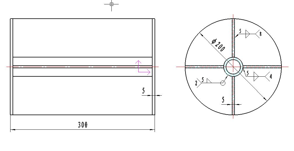

这个风叶组焊件,有四片叶,两端圆板,中间卷筒,共六个件,要焊接起来。
$ U( J3 a5 ]$ d" C; \, \6 ?? 1.怎么正确全面地表达焊接意思呢??
5 P: T% P! l4 M$ v3 u  s? 2.装在电动机上用作搅拌煤渣,叶片通常容易变形和长锈,该选用那种材料,又经济又好焊呢!
9 Z, b7 y2 i0 t8 q! V0 t8 I! k7 r请好坏都说说,谢谢!!

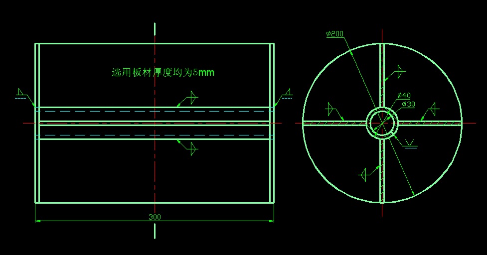

这样可以吗,大家帮我看看!
这样可以吗,大家帮我看看!不过似乎很罗嗦!!
6 v. o' Z$ o" |9 n* d' _# `  b/ H6 u# Q* E4 y. o6 h! c- t, r% G
还有就是材料问题了??

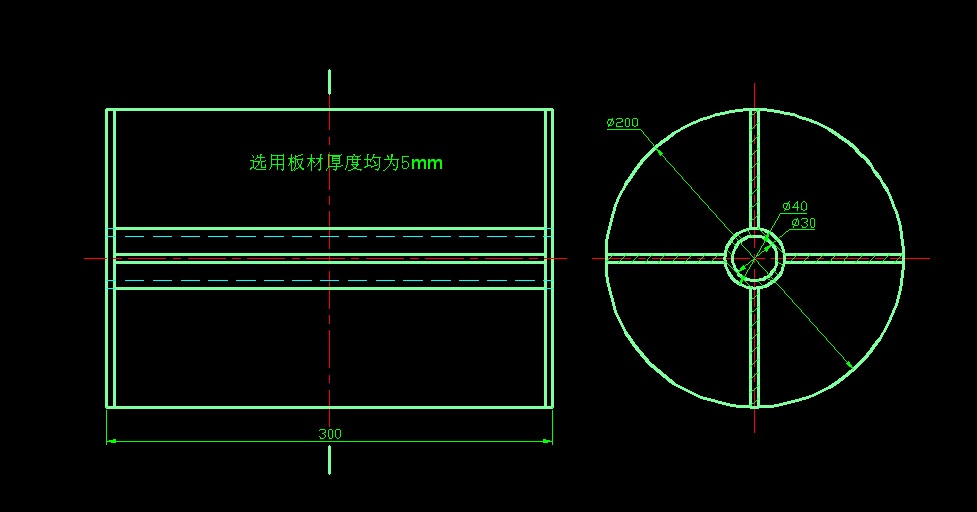

焊缝这样标注:2 p% Z& _# y8 }
WWXGO 你的七件东西怎么成了六件?呵呵!/ }! j+ t" [/ s* ]! R: ~; K
端面不用焊了,焊缝强度够大的了,如果要标注,是对接焊缝而不是角焊缝。( m1 t' G$ j0 X3 O# x  E, w
材料用16Mn就可以了。

发表于 2007-11-22 22:55:00 | 显示全部楼层 来自: 中国北京
叶片和中间卷筒用对接焊缝吗?16Mn的叶片怎么制造呢?
发表于 2007-11-23 08:19:14 | 显示全部楼层 来自: 中国山西太原
回复4#、5#:& |0 U  ?' b0 s; o  @2 K
16Mn板,不用热处理,我们试验过,对于耐磨性,处理与不处理没什么差别。
- h) O& F1 f9 x$ q7 F8 q1 t图中焊缝都是角焊缝,16Mn叶片可用剪板机切,圆盘可气割。
