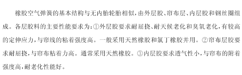

发表于 2007-11-22 20:28:29 | 显示全部楼层 来自: 中国辽宁沈阳
橡胶弹簧常见的应是橡胶空气弹簧了。
