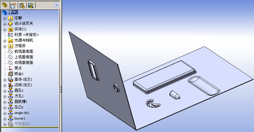

今天做了个钣金实体,想问下各位,钣金中为什么不能实现压凹功能啊,我做了好长时间都不行,里面是不是少了什么步骤了,请大家指教

钣金里面有一个成形工具,用它来做就可以了.

成型工具必须按照自己的需要来做。具体内容可看SW自带的帮助文件

有些成型工具是需要自制的。

楼上的,成型工具可以自己画吗?好象只有自带的,如果自己画,我导不上去

比较简单的办法是利用它原有的文件,进行修改,另存一下,我经常这么干

成型工具中用到的成型文件是一个特殊制作的文件+ T4 a# e5 @3 z" ^+ D
如要制作可以看一下帮助,把自带的修改使用也是一个好办法

嘿嘿,谢谢大家了,可以在SW自带的文件中改图形来达到我的要求,呵呵
