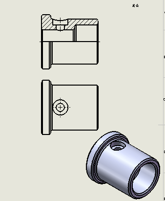

以一个简单法兰为例!
; y6 \; L7 k% I3 g就在唯一的一个视图上直接剖,剖切区域把整个模型圈起来,剖切深度为法兰最大处的半径,这样就可形成一个全剖视图,还可以画出一个通过轴线的矩形做为剖切区域,这样就可以形成一个半剖视图。
