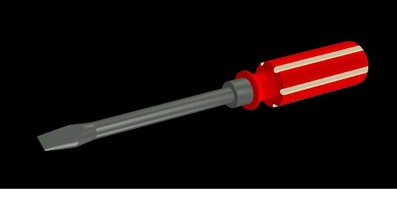

发表于 2007-11-21 17:19:13 | 显示全部楼层 |阅读模式 来自: 中国河北邢台
这是用旋转与拉伸做成的,有能说一下“十”字改锥的作法吗??

应该与“一字”的差不多,但要先画出“十字”放样的截面线。

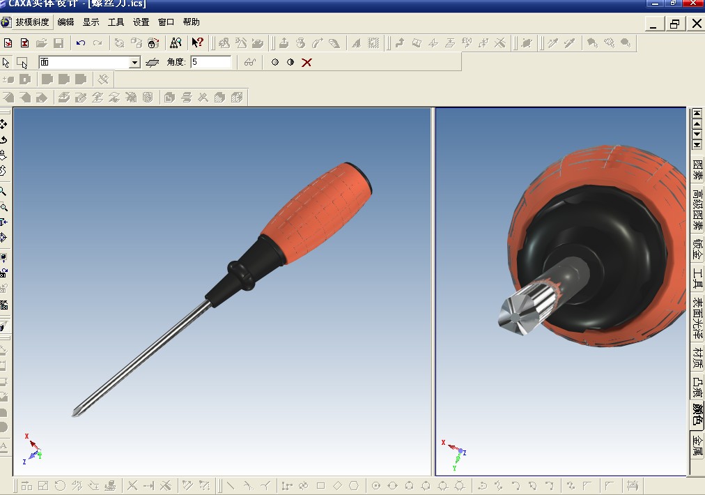

9 O5 l7 n) C+ P/ T7 u楼主看看我的十字螺丝刀行吗? 十字螺丝刀.jpg
小贾师傅CAXA + 3 做得效果不错。技术讨论。
发表于 2007-11-23 11:29:25 | 显示全部楼层 来自: 中国浙江宁波
另附源文件供楼主点评! 螺丝刀.rar (917.68 KB, 下载次数: 50)

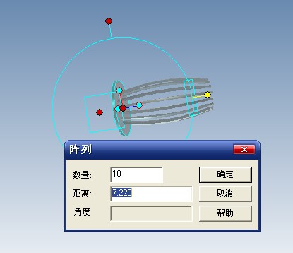

 楼主| 发表于 2007-11-24 09:53:54 | 显示全部楼层 来自: 中国河北邢台

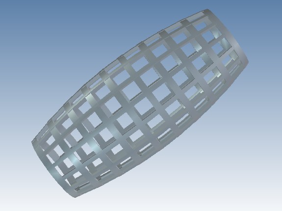

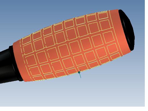

谢谢七楼的螺丝刀。下载了学习一下。# c! t% L) {/ K+ }, z: p/ @2 ]& K
" J# n! v1 F* A' K! C
能说一下你的这个造型是怎么做的吗??如图:
6 o  ?! s2 p4 G8 \" t$ U
5 m1 j8 {& |0 g! V- c[ 本帖最后由 NJLUHC 于 2007-11-24 10:54 编辑 ]

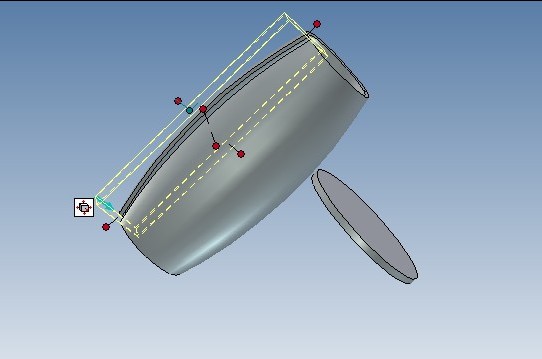

发表于 2007-11-24 11:27:17 | 显示全部楼层 来自: 中国浙江宁波
原帖由 NJLUHC 于 2007-11-24 09:53 发表 http://www.3dportal.cn/discuz/images/common/back.gif, N7 ^3 h# T& i0 A1 t) }# v0 ^' P
谢谢七楼的螺丝刀。下载了学习一下。
, i/ G( E8 Q$ d. T* s4 Q" _0 v5 P$ A1 M! A" }+ w' J

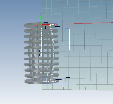

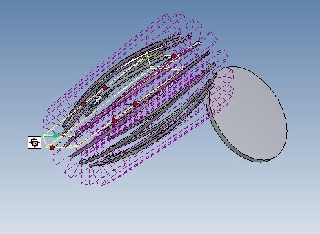

" i' G8 D) |$ Q. d先在手柄上生成曲面并加厚Nmm,再用孔类长方体割成花形与手柄运行布尔运算便可。
 楼主| 发表于 2007-11-24 17:29:27 | 显示全部楼层 来自: 中国河北邢台
楼上的朋友,我用你的方法试了一下,可能是做的孔类长方体太多了,每做一次电脑要运行老长时间了,还有别的办法吗??
发表于 2007-11-24 17:57:55 | 显示全部楼层 来自: 中国浙江宁波
回复 12# 的帖子
应该不会像你所说的那样,你可能同时作了很多孔,你可以纵向割一条缝,然后阵列或拷贝,应该说是很快的。
8 _* d, Z! \* M" n7 d: n1 |' I( y; [
! y0 v4 e2 l/ K2 v, p[ 本帖最后由 dongchongxiacao 于 2007-11-24 19:35 编辑 ]
发表于 2007-11-24 19:32:42 | 显示全部楼层 来自: 中国浙江宁波
原帖由 NJLUHC 于 2007-11-24 17:29 发表 http://www.3dportal.cn/discuz/images/common/back.gif
; J. l* }: u- w" i$ G% ~9 w楼上的朋友,我用你的方法试了一下,可能是做的孔类长方体太多了,每做一次电脑要运行老长时间了,还有别的办法吗??
& [8 b" L# y' O# V# f. M
附上图片以供参考。旋转除料时要将几个园饼变为一个实体,以便一次性除料。  @- K# {: w' B$ N! j& N: j6 Q
孔类除料.jpg      孔类除料 孔类阵列.jpg      旋转阵列 阵列.jpg    阵列园饼 旋转除料.jpg      旋转除料 完工备用.jpg      成型备用0 X3 q/ Y  B0 C1 ]8 ~* I
3 x2 O9 d6 F0 P* P% c% ][ 本帖最后由 dongchongxiacao 于 2007-11-24 20:10 编辑 ]
小贾师傅CAXA + 5 技术讨论。详细解答并制作过程。
