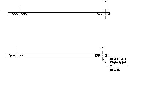

求教焊接的问题,我需要将两个物体焊接住,(一快板上有个通孔,将一圆柱件插入在底部焊接牢,并且底部多余的要磨到与底面平)图纸上面该怎么表示呢,懂的来帮下小弟.谢拉!

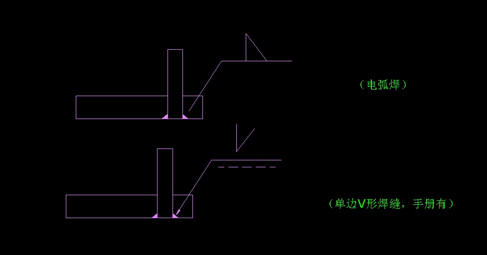

发表于 2007-11-21 14:33:13 | 显示全部楼层 来自: 中国广东肇庆
回复 1# 的帖子
我用的方法:

 楼主| 发表于 2007-11-21 16:35:26 | 显示全部楼层 来自: 中国江苏苏州
我不懂焊接,在焊接后要除去多余的东西,到达与底面平齐,并且大致看不出焊接痕迹,要怎么样在图上表示呢
