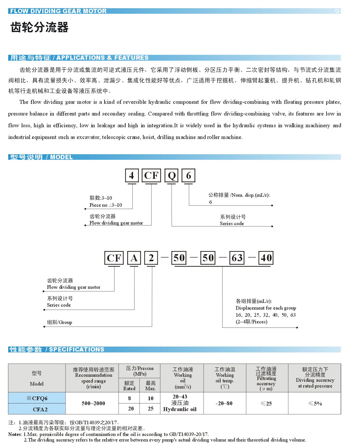

分流马达
我觉得精度要求高的话,可以用分流马达解决。如果,不高的话可以用分流集流阀解决。当然还有很多别的办法。我也是做这方面的事情。可否交流一下
发表于 2007-11-28 12:21:28 | 显示全部楼层 来自: 中国安徽马鞍山
我这里大多同步马达时齿轮的,还有柱塞式的用在精度很高的地方,注意一下补油要好,否则容易烧,资料你可以找厂家问问。
发表于 2007-11-28 13:33:48 | 显示全部楼层 来自: 中国河南安阳
楼主可以搜索一下:同步马达 这个主题词,可以达到你所需要的东西。
发表于 2007-11-28 13:43:14 | 显示全部楼层 来自: 中国四川泸州
这个是长液公司的样本上的资料,希望对大家有帮助。
