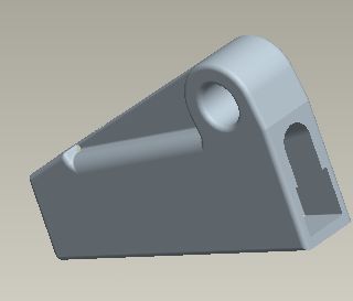

[已解决] 我有这个结构的零件,怎么加工比较好?
发表于 2007-11-20 13:08:29 | 显示全部楼层 |阅读模式 来自: 中国北京
有附件啊,PROE野火2.0画的

发表于 2007-11-20 14:35:45 | 显示全部楼层 来自: 中国山西太原
PROE野火2.0软件,打不开楼主上传的图,只好根据图片说一说。% l7 y# T& i" q; d! R/ \$ V- \
精铸毛坯,刨或铣下平面,以下平面为基准划线,插侧面方孔,铣侧面长圆孔,以下平面为基准钻铣上部圆孔。
/ L( D& ^6 i9 s! E4 u0 ~0 u5 o若各侧面需加工铣各平面及圆弧。
 楼主| 发表于 2007-11-20 15:20:40 | 显示全部楼层 来自: 中国北京
不好意思,估计2楼的好心人有点理解误会,那我再贴个图吧.内部孔的形状是倾斜的

发表于 2007-11-20 20:57:52 | 显示全部楼层 来自: 中国江苏常州
这零件应该用树脂砂造型制作铸件,这样就只有孔需要加工,其它部位光滑美观
发表于 2007-11-21 16:42:52 | 显示全部楼层 来自: 中国重庆
您这零件尺寸和公差都没标注,不知道大小,如何加工? 那个方孔的工艺性很不好,可改进设计解决。
发表于 2007-11-21 16:57:08 | 显示全部楼层 来自: 中国上海
精密铸造是个不错的方法,楼主也可试试粉未冶金,只要工艺上没问题可以不加工。
 楼主| 发表于 2007-11-21 17:06:07 | 显示全部楼层 来自: 中国北京
谢谢大家,其实现在就是用的紧密铸造,但成品率不高,生产良也不大.所以想找个更好的办法. 现在铸造一天才能1-2000个,满足不了需求量啊

发表于 2007-11-22 10:20:20 | 显示全部楼层 来自: 中国辽宁大连
 楼主| 发表于 2007-11-22 11:29:45 | 显示全部楼层 来自: 中国北京
恩,不大点儿.90*60-*12大小尺寸这么一个东西. |6 r2 b+ B, \: z! g
可以拆分这加工后焊接不?

发表于 2007-12-12 10:29:51 | 显示全部楼层 来自: 中国北京
建议采用精密铸造-失蜡铸造,如果件不大的话一个模组可以做10件,浇注的时候最好在真空炉中浇注,凝固时加压。斜孔一定要直接铸造出来,方孔有留机械加工余量,这样可以避免零件厚薄不均产生疏松。而且成品率会较高,如果您的熔炼和浇注工艺较为得当的话成品率可能会达到80%左右。
发表于 2007-12-12 11:12:29 | 显示全部楼层 来自: 中国上海
不用考虑其他的制造方法,一天1000~2000个的产量已经很高了,如果改用焊接,一天100~200个可能成问题,不改结构冲压也是不好。在铸造上考虑如何提高产量和质量吧。
发表于 2007-12-16 16:26:48 | 显示全部楼层 来自: 中国江苏泰州
还是精密铸造,量大也说不清!1-2000这个数据不可事议!量大是你厂做:增加模具,增加操作工,加班。再完成不了外协!形势更好利润大那就是你老板的事了!
 楼主| 发表于 2007-12-17 15:40:28 | 显示全部楼层 来自: 中国北京
我已经改好了,做成冲压结构.但具体能不能完成一天1000件的量,试做了才知道.谢谢大家的热情帮助
