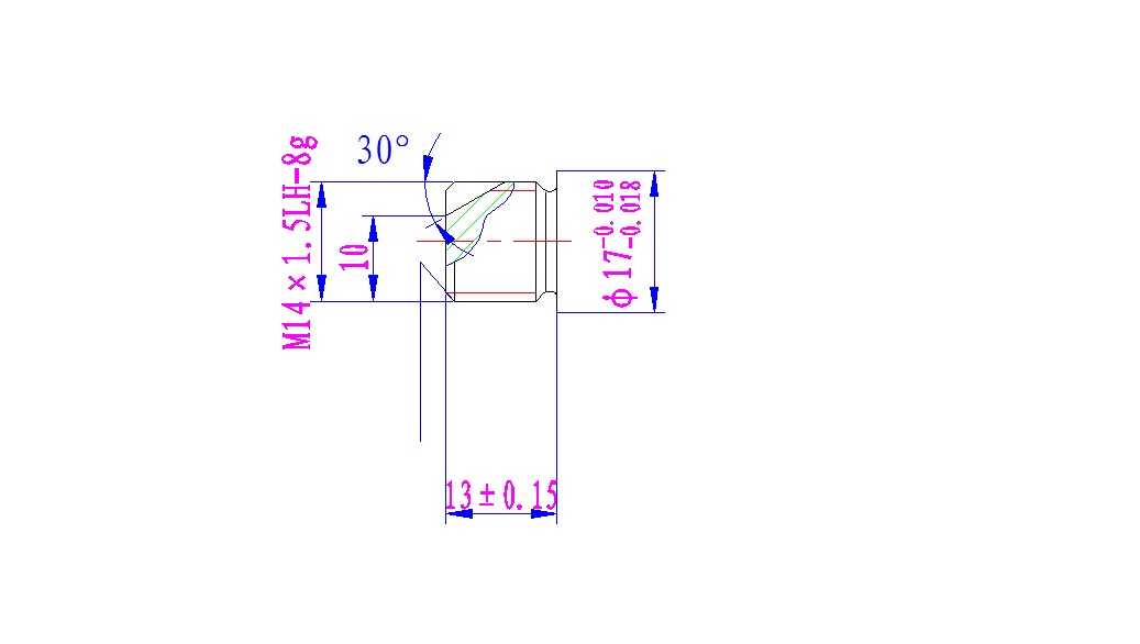

我单位新加工的一种产品,批量几万件,螺纹部位准备滚丝,但是此产品我们从未加工过,不知道小径的留量多少比较适合滚丝加工,望各位有此经验的大虾们不吝赐教。. J# f( i  E. M
先谢过

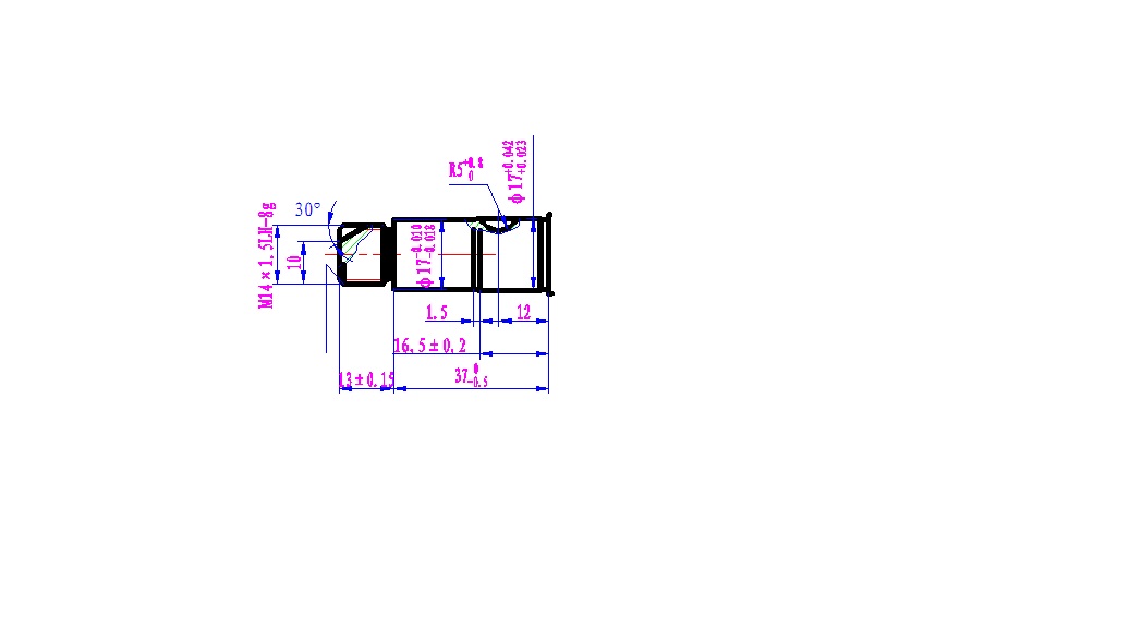

 楼主| 发表于 2007-11-20 12:30:57 | 显示全部楼层 来自: 中国江苏徐州
上图2不是太清楚,再发一个

发表于 2007-11-21 14:27:57 | 显示全部楼层 来自: 中国福建泉州
滚丝部位磨削到12.90~12.93mm,即比中径尺寸小0.1mm左右。

回5#
0 x/ f. E% }& j) d8 a; P7 h 我们的材料为GCr15轴承钢 ,现行的工艺是外径车削12.8-12.85,不知道是否小了些.
