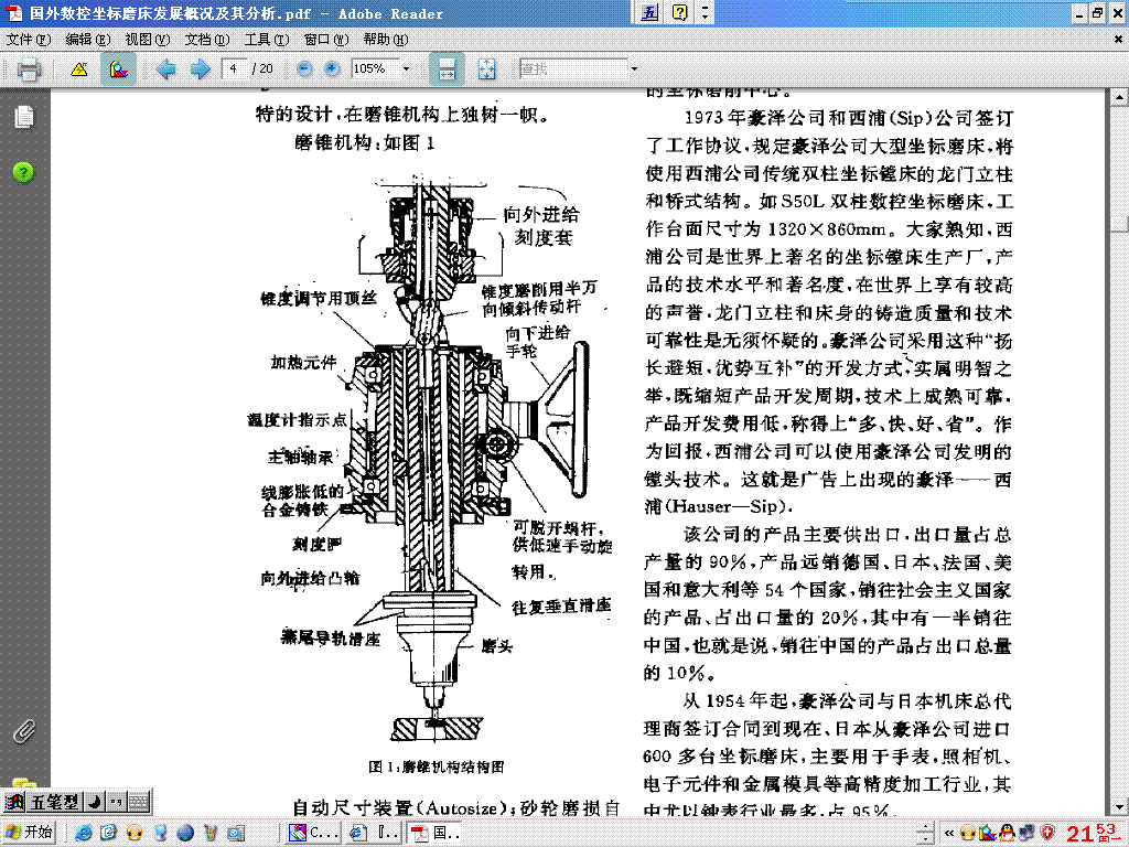

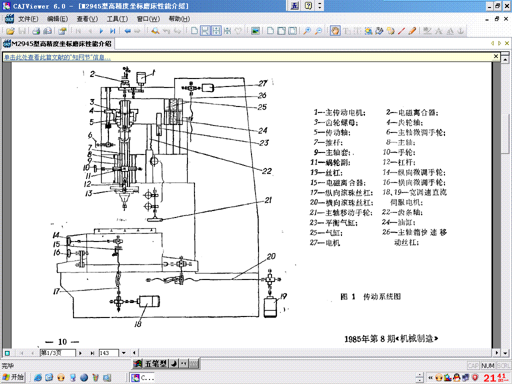

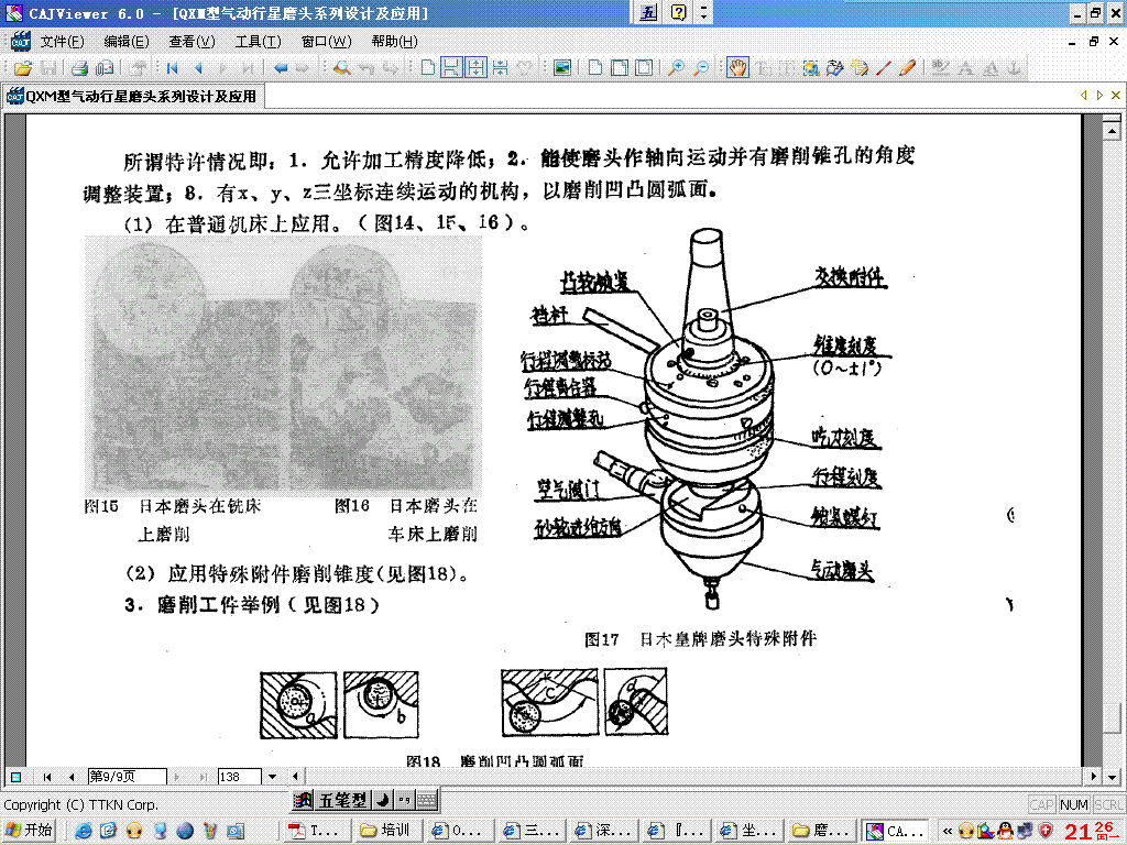

坐标磨床磨削冲模时 磨头一面高速旋转 另一面还绕主轴中心作行星运动  另外还作直线上下往复运动 不知里面是什么结构?大家说说 还有磨凹模圆弧时 行星磨头能作180度往复旋转 太不可思议了

这个图.GIF 这个也是磨头的一部分 只是它不能往复上下运动 上下运动由带锥柄孔的主轴完成

这个是坐标磨床的 磨锥机构.GIF 磨锥孔的机构

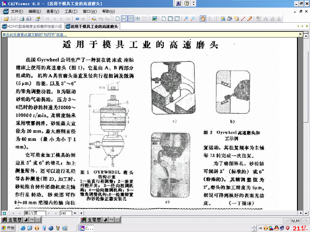

第三个图的高速磨头 要是国内也有生产这样的产品就能在生产中使用了 不知哪里能买到?
/ U8 a4 }* {& i. `& B) P好象台湾米其林的有一款类似的 不知价格多少

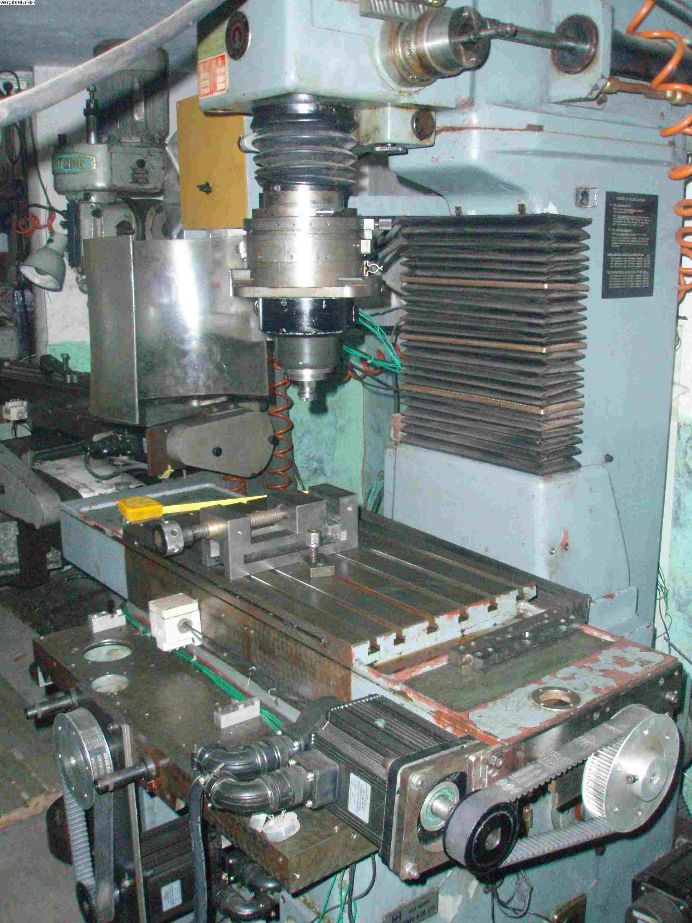

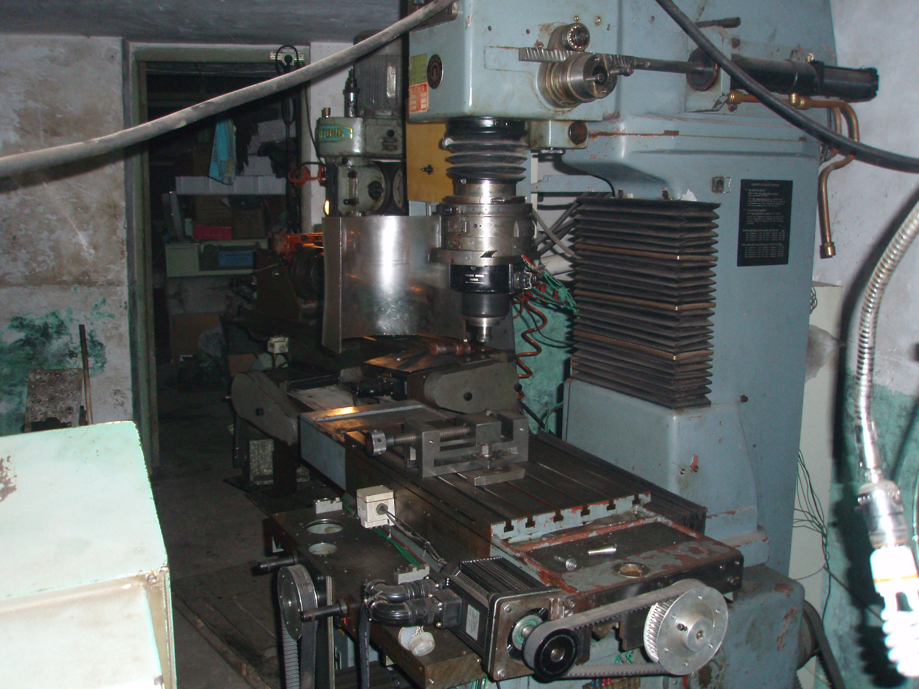

我的坐标磨
我的坐标磨: B; x' y( S2 k& E; N& Z
已改成数控连续轨迹坐标磨!
