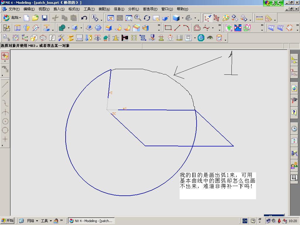

我用基本曲线中的圆弧命令画弧,用的很不顺,同志们也遇到过吗。帮邦忙吧。怎么才能直接简便的画出图片中箭头指向的圆弧(不要再次编辑线,补线什么的)。

选圆弧,三点式,选选两点,再选半径就可以了。

用桥接曲线命令,
发表于 2007-12-11 22:19:35 | 显示全部楼层 来自: 中国浙江金华
调整坐标
: V# n; j$ C- s4 W% n8 u: I7 Exy平面落在圆弧片面上
- X! ]( o5 R' g8 n% Q基本曲线圆弧端点、端点、点构造器--光标位置三点画弧
