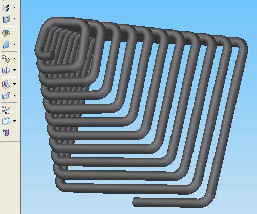

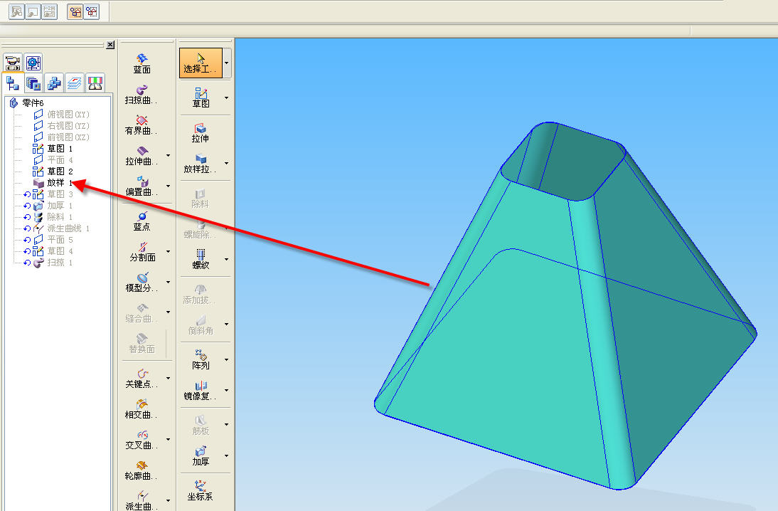

做了两个!不太完美!2 n# J! @4 D! K& Q
夫人仿CAXA板块<小贾师傅>用SE作的  这个还没想到思路!王大说下方法啊!

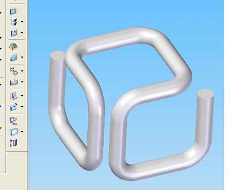

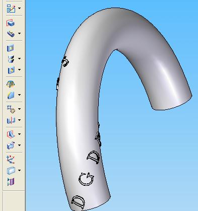

 楼主| 发表于 2007-11-20 10:28:26 | 显示全部楼层 来自: 中国浙江金华
环绕!这个比较简单
 楼主| 发表于 2007-11-20 11:01:49 | 显示全部楼层 来自: 中国浙江金华
又来一个!就是没做全!

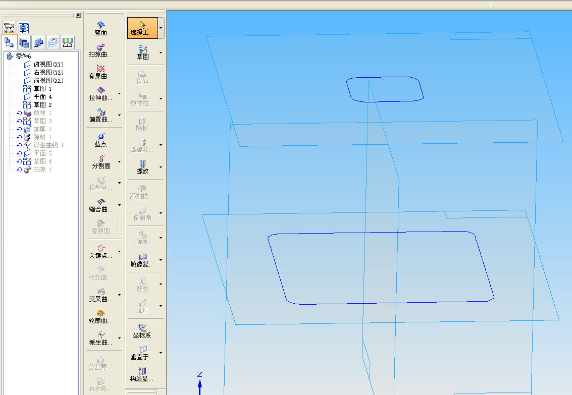

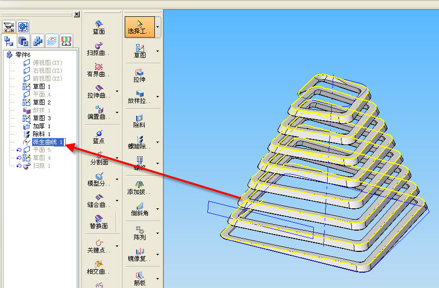

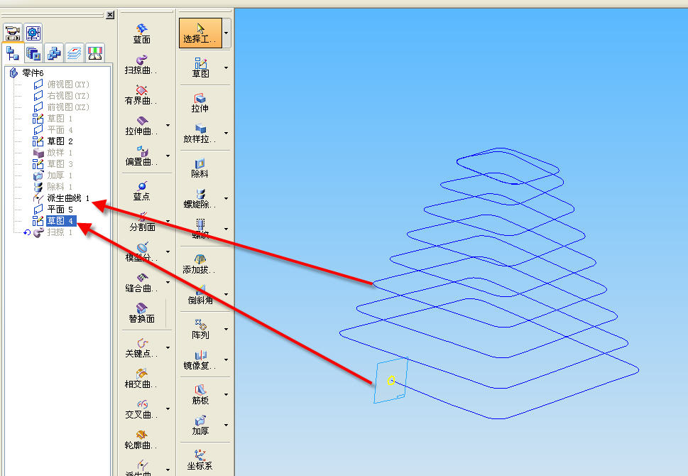

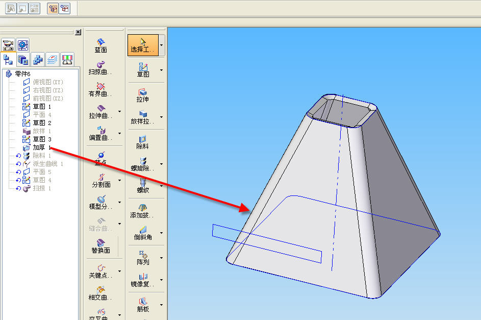

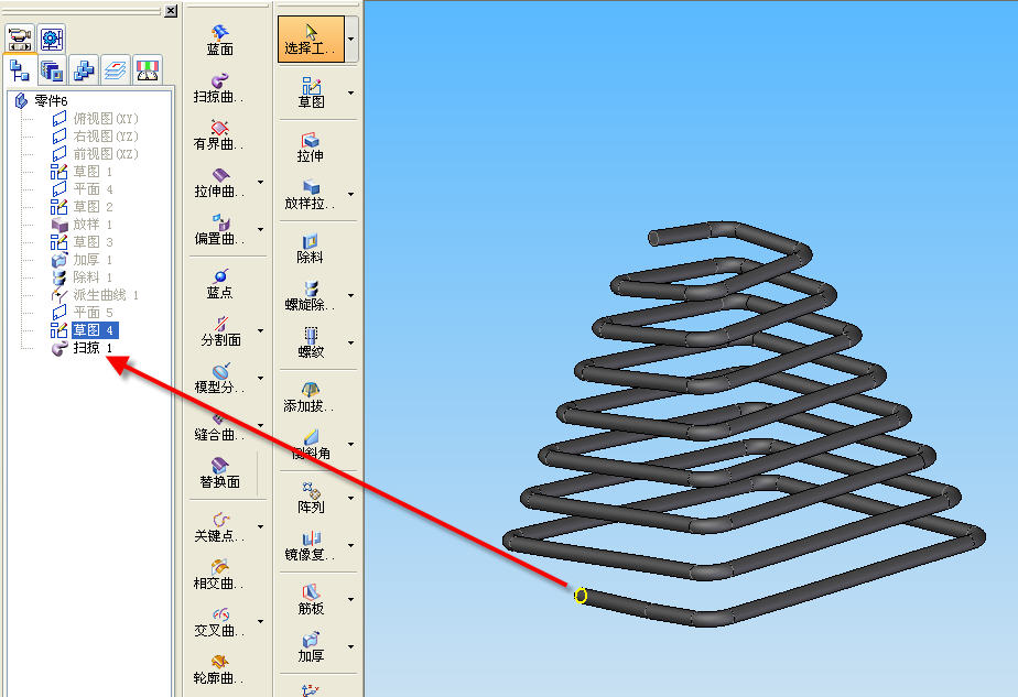

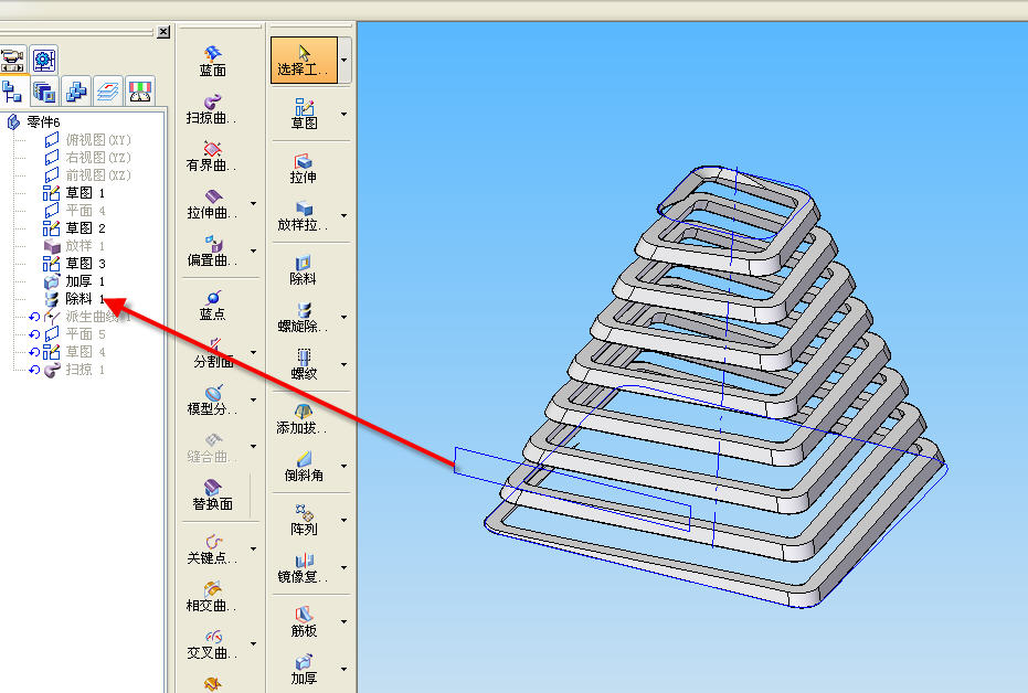

回#1楼:( I) ?; G0 i; C4 b8 {7 Y
方锥弹簧的画法:
& S  O: T5 V! }6 s1 ?% A8 o; E1 \2 D: U; k
! Y9 o( K( b" l" N: Z 11-20-2.jpg
, x+ n* h" W# a! x4 r* L) _ 11-20-3.jpg 7 {( s1 z1 S( n! T, V' Z1 h
11-20-4.jpg 9 Z( R% F0 E5 L* R
11-20-5.jpg ' B, t' g1 R. Z4 d* U- Z, l
heyantian + 3 应助,辛苦了
