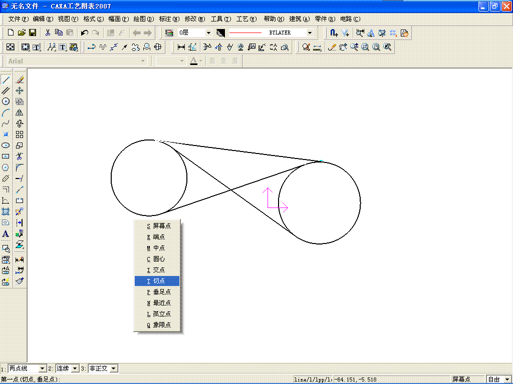

发表于 2007-11-20 09:31:53 | 显示全部楼层 |阅读模式 来自: 中国广东佛山
如何CAXA中画两园的切线 :L 请教~~~~~~~~% _8 r- ~4 e; |8 H

发表于 2007-11-20 10:17:13 | 显示全部楼层 来自: 中国河北邢台
在电子图板中简单,直接用切线画就行,在实体中就不知道了。
发表于 2007-11-20 10:43:12 | 显示全部楼层 来自: 中国北京
点击空格健选取切点

发表于 2007-11-20 12:00:14 | 显示全部楼层 来自: 中国江苏无锡
按T键,然后在圆上任一点,点一下!!!!  OK
