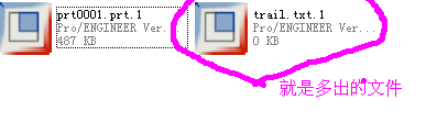

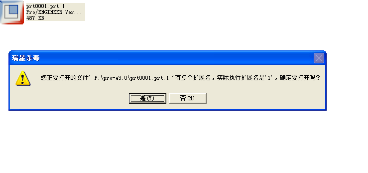

破衣保存后,再次打开怎么老是有《多个扩展名》对话框!!1!1
# H( V! H+ T+ v" G4 g( i( i然后打开后,会发现硬盘回多一个文件!!!!!$ r* \, j4 z$ H$ S5 _! p' |! z4 @
请高手指点!!!!!
发表于 2007-11-19 08:48:19 | 显示全部楼层 来自: 中国江苏苏州
这个文件是正常的,象你在CAD中设置的备份文件一样,用来恢复文件用的,你可以专门设置一个文件夹用来存放该文件,具体方法如下:/ H7 {. L/ d# k7 P+ \" ^; ]
1.建立文件夹。如在D盘下建名为trail文件夹
$ ^! _& w2 H0 X2.在PORE的config文件中增添语句:trail_dir d:\trail
& K( V6 J' {  a+ o2 T0 t# V3.重启PROE 即可

 楼主| 发表于 2007-11-19 14:50:28 | 显示全部楼层 来自: 中国上海
新手愚昧----------高手请明指
是不是在<工具>=====<选项>里改啊!可我不知道在哪个地方改!!!你能不能说的清楚些啊!比如做个图片发上来!!本人万分感激!!!!!!!!!!!!!!!1
 楼主| 发表于 2007-11-19 14:58:00 | 显示全部楼层 来自: 中国上海
续上
是在这里吗?还有怎么能是界面双语化啊
