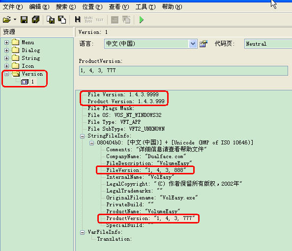

我每次编写的软件怎么都没有版本信息。
7 I4 ~5 J& t2 k0 S  Z0 A; Y像这个软件就有!好像大部分软件都没有的! 2 v8 ~- P7 Y# M. D6 h( v
未命名.JPG . Z# V8 \2 `9 s7 {& n  w6 |
像这种信息可以修改吗?1 Z" ]/ T' K- a% W0 ?
如果已经编好的软件,是不是也可以把它修改!

给你这个,我刚试过,可改exe# g0 s6 F3 B! C# ?$ x! Q; n! v
' w8 |$ o$ s6 o  M
5 b- }" I- C  A5 F- h5 ^' ~) z运行rar中的reg文件进行注册
ResScope.1.96.rar
1.5 MB, 下载次数: 1411

谢谢你了!我刚试了一下确实可以!但是还有个别不行!就如这个软件,好像就不可以! ; {( R# c+ k$ a& S
' ]3 a7 h* ?1 ?- D& o提示错误!/ n: ]+ w" ~* \' ]+ l4 D
' O$ H) v% `: d: x$ x2 \+ }乱码!0 h8 p  p+ V0 D
未命名4.JPG 2 n( U8 I/ R  |/ a- {6 }
不能保存!
