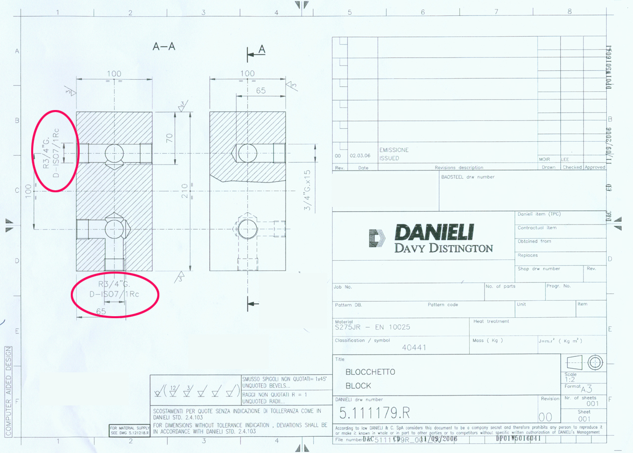

请问图中螺纹是不是G3/4"*1.5啊,拜托了,谢谢

应该是管螺纹把,我感觉是

Rc是圆锥内螺纹对应国内的是ZG
: u( X3 c, O/ x! i; R4 a# L. bRP是圆柱内螺纹对应国内的是G。/ M1 E( v+ R, T4 B6 f! \
看图的话像是管螺纹G3/4'。

达涅利的图纸质量不太好,标注比较乱。我只看到尺寸15,没有1.5。通常这个15是深度,但锥螺纹可以不标。
