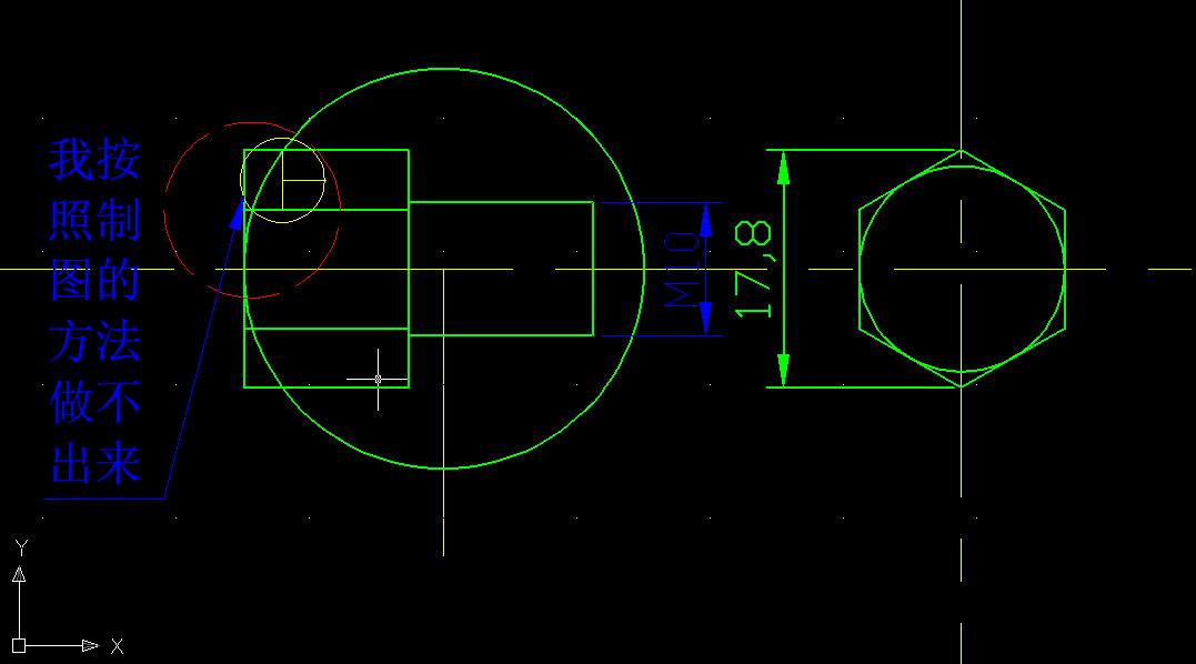

那地方2个圆弧交不上!大圆的圆心1。5D那个小圆弧用大圆和上面那条边的交线的中心做圆心!不知道为什么做不出来!高手帮忙啊!最好给我个RAR 有作图痕迹的!
发表于 2007-11-17 16:06:48 | 显示全部楼层 来自: 中国江苏苏州
把源文件发上来,我来看看

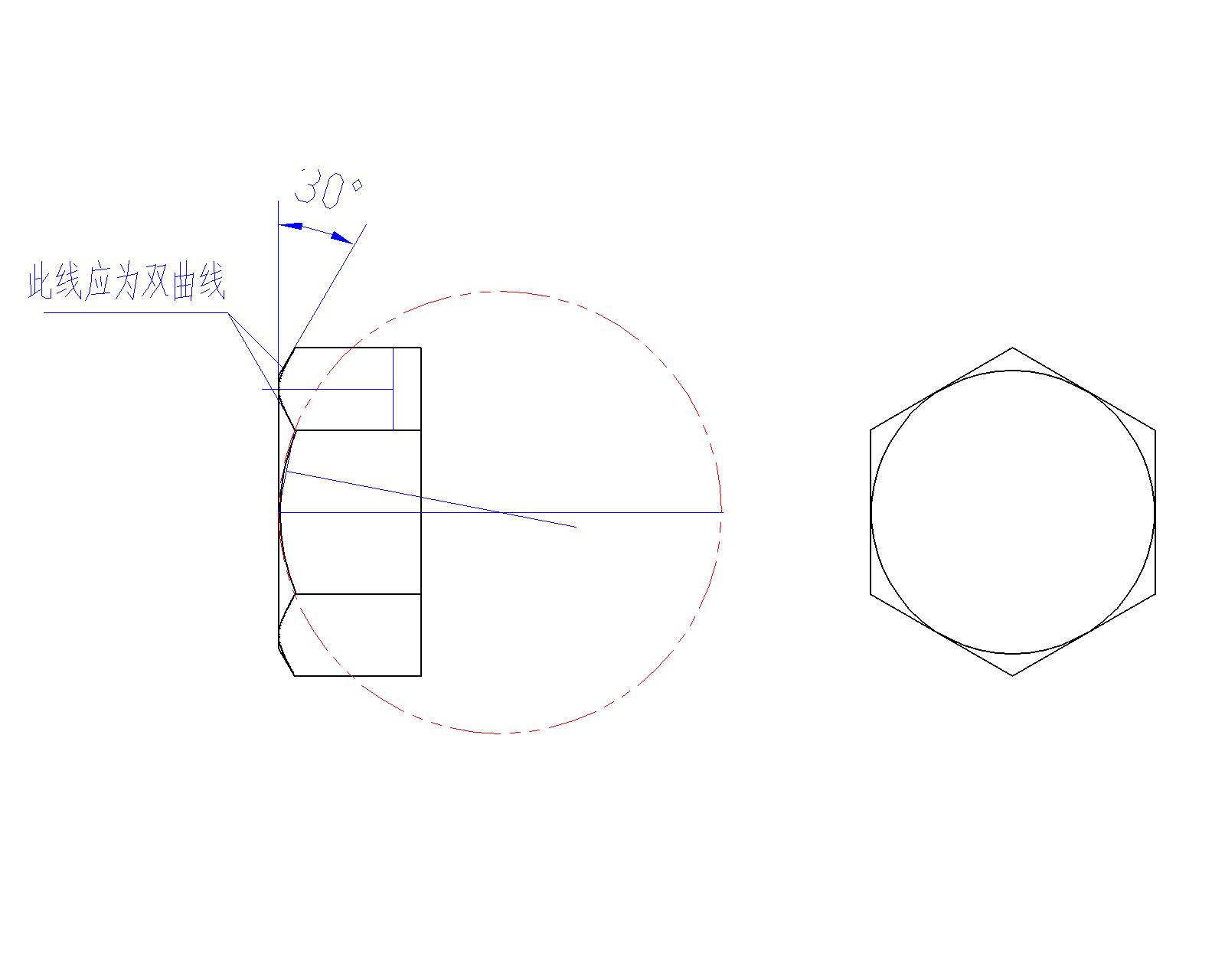

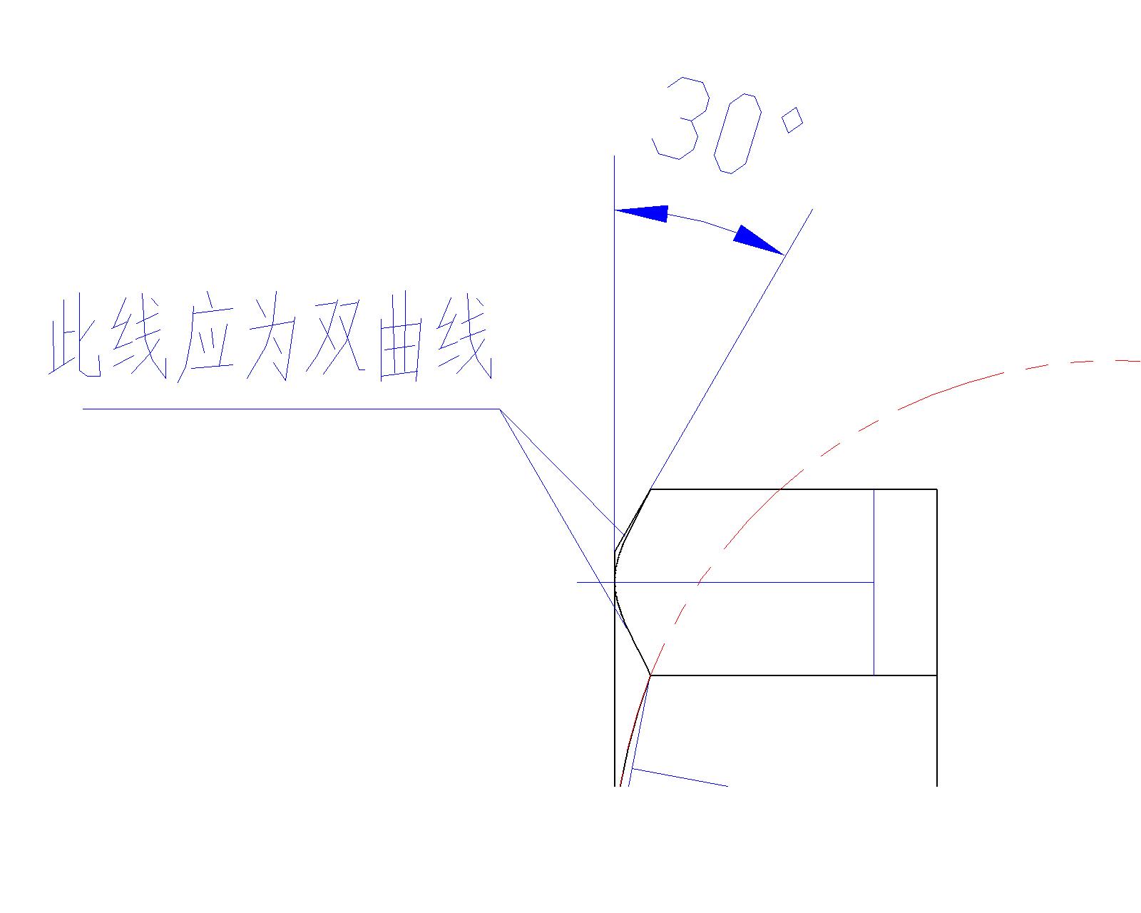

发表于 2007-11-18 21:23:29 | 显示全部楼层 来自: 中国天津
楼主所求是截交线。是圆锥被平面截交应为双曲线。
发表于 2007-11-18 21:29:06 | 显示全部楼层 来自: 中国天津
制图中求截交线经常采用切面法。螺帽因为是标准件,用圆弧简化替代了。
blackbird + 3 应助
发表于 2007-11-19 09:35:44 | 显示全部楼层 来自: 中国辽宁沈阳
那是个椭圆,你要选椭圆程序去画。

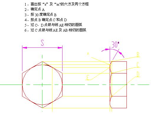

1.画出按“s”及“m”的六方及两个方框1 X3 [9 @: Y3 l
2.确定点A; r- G& C! {9 c$ j) r
3.30度确定点B
. M1 h( ]% N" l( F! n3 S" x- ?4.按点B确定点C和点D' |1 }+ {5 U- B, s, ~; C& ^
5.CD点做与线AE相切的圆弧,实际上该圆弧为3点做圆! k! K2 s% m! H' |
6.C点做与线AEAB相切的圆弧,实际上该圆弧过点E并延伸至直线AB
8 ^" u# V4 y* ?7 c7. 8 j" N: {5 j2 V( }, z6 \
) x; v7 I' ^* F# C
3 N6 {3 Y. _6 w7 S; y+ _% r( d[ 本帖最后由 zhaokq 于 2007-11-19 14:42 编辑 ]

发表于 2007-11-29 20:21:59 | 显示全部楼层 来自: 中国四川德阳
原帖由 zhaokq 于 2007-11-19 14:39 发表 http://www.3dportal.cn/discuz/images/common/back.gif, A; u; E; M( v  I0 ?
$ p: W6 w0 R9 `& c) g, R2.确定点A
+ G; R9 L4 e2 d1 W5 h3.按30度确定点B) v8 ~# a7 u* M+ P, N, W5 _
4.按点B确定点C和点D- _6 B1 O3 ]0 b8 o# n2 y
5.过C、D点做与线AE相切的圆弧,实际上该圆弧为3点做圆( N- {, B& F6 o
6.过C点做与线AE及AB相切的圆弧,实际上该圆弧过点E并延伸 ...
6 }1 i" m" {5 W
5 R, {& ^7 l% k" G3 g: {7 ~* S第6点不是很明白!望赐教!
