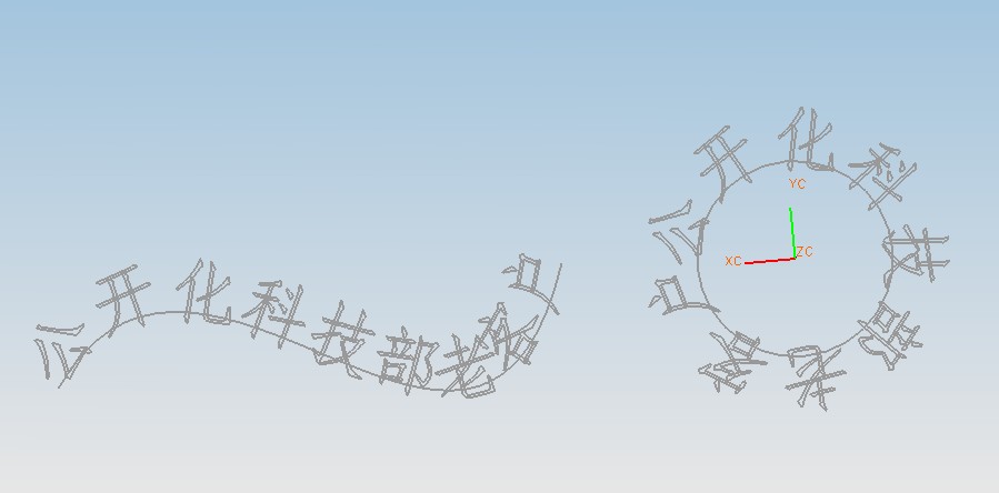

个位师傅,我要在立式加工中心上刻字,用UG4.0刻字怎么选不了“曲线/文字”做的字体啊?有本书里说,要在制图/注释里做字体。我试了一下,晕头了!字体的位置形式好像是唯一的,不能随意图改变啊??我想让它和Mastecam一样,比如在一个平面上刻字,能任意的排成“圆弧形”或者别的任意形状了?曲面加工里的刻字我就更模糊了!!有那个师傅熟悉这个拜托您出个这方面的视频教程,我在这里不胜感激了!!!

发表于 2007-11-19 14:09:52 | 显示全部楼层 来自: 中国山东潍坊
搂住是要这样子吗?

谢谢版主的回应,我就是想知道这样的字体和形状在UG4.0里怎么加工(包括平面和曲面上的加工)
发表于 2007-11-20 14:52:16 | 显示全部楼层 来自: 中国山东威海
可以拉伸后形成实体上的槽,也可以用字体的边界曲线来选择加工边界直接选择加工区域加工

发表于 2016-8-4 17:48:16 | 显示全部楼层 来自: 中国湖北武汉
先在建模里画一个方块 、点制图  )不要进去 )直接点取消  用A将字写在毛胚上 ;点加工 选择平面铣里的刻字就可以了
: I- \, b& M  j, B% B 记住不要再建模里写字;要不加工时选不上字
