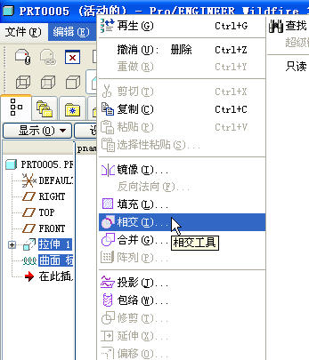

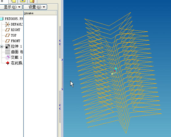

先拉伸一个五角星或其它形状的曲面(弹簧的形状由这个决定).7 \) i( J* Z" r' h
再螺旋扫描个曲面.
6 T& m+ i. q& G+ }# C把上面的的两个曲面相交,就得到了你要的轨迹线.
; X6 A3 l1 w; e4 ~4 Y后面的事,那就不用说了.

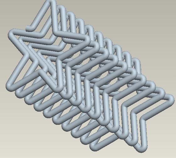

请问得到轨迹线后应该怎么完成弹簧?用什么操作?
发表于 2007-11-20 14:21:42 | 显示全部楼层 来自: 中国浙江温州
扫描啊,楼上的还是先练练基础
发表于 2007-11-20 14:47:07 | 显示全部楼层 来自: 中国湖北武汉

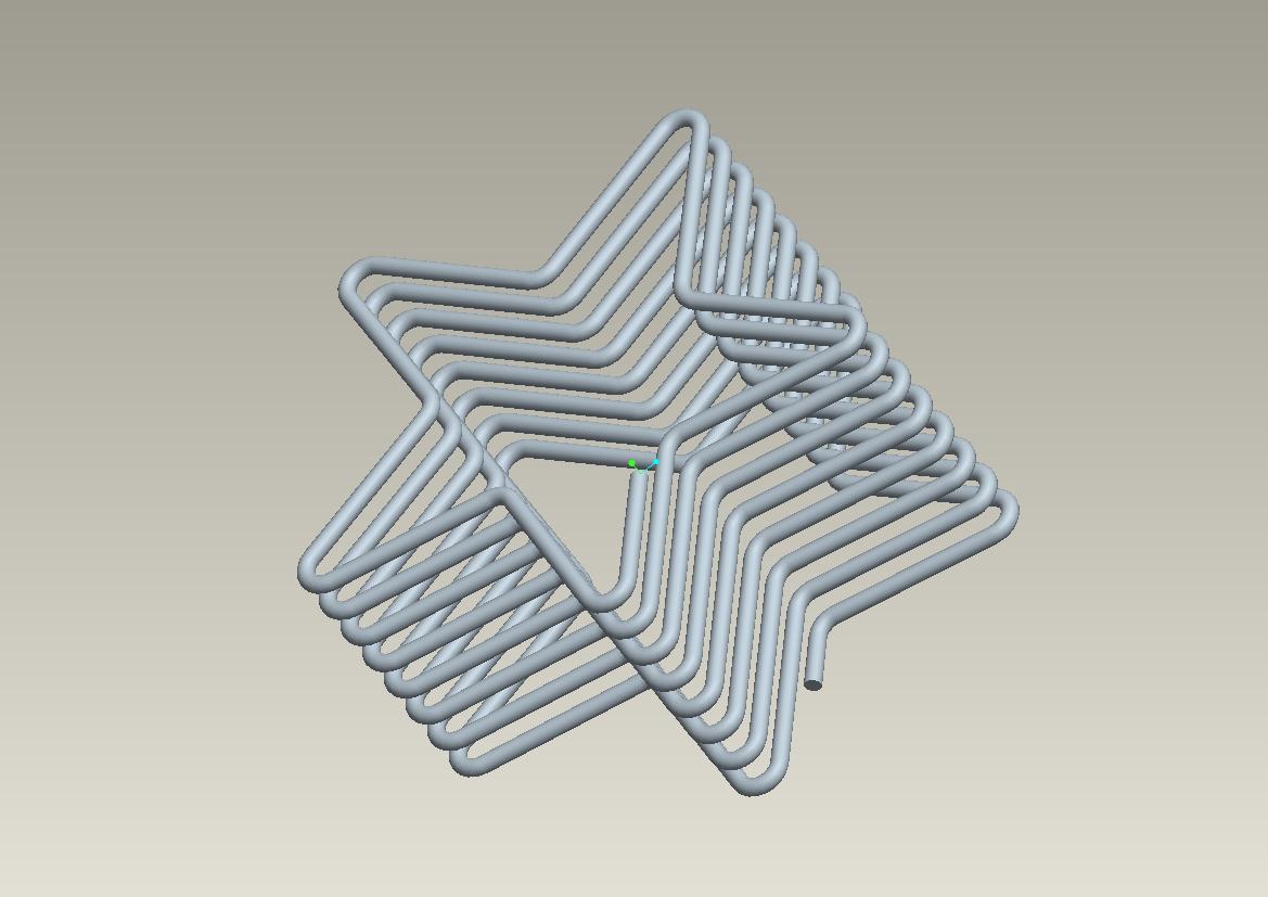

明白了,画成功了.主要是前面的五角星没有倒角,所以开始扫描没有成功.刚刚学这玩意儿.以前用的Solidworks.  c# f, e) I7 u5 _" w# T$ L

这样会不会有问题啊?2 Y' Y7 T1 I9 V9 h" L
这样画出来的弹簧,里面还有2个曲面(图片中已经隐藏了),装配的时候会不会有问题了?' d7 W6 k6 L# ~
有没有其他的方法。
