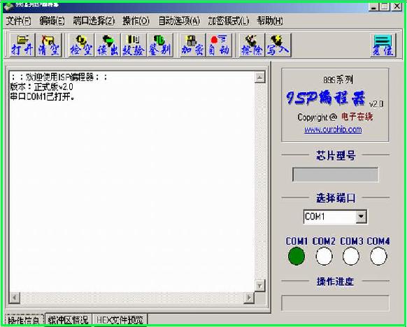

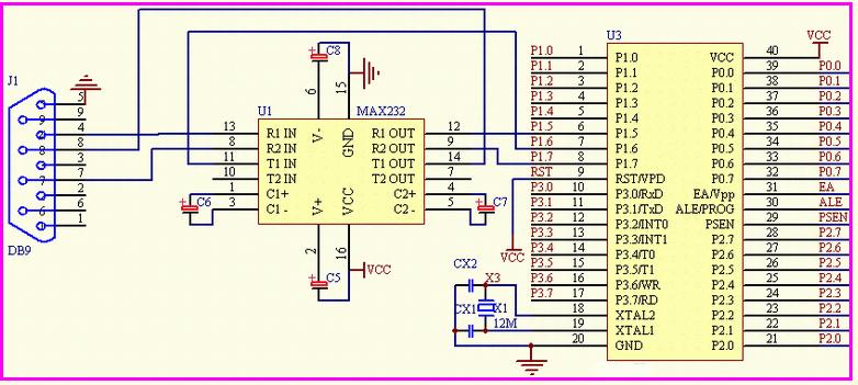

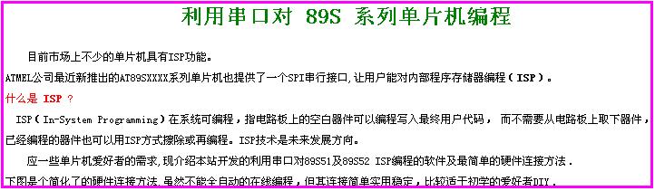

' J$ [; [, i( U# ?5 v. {/ }3 N2。按附图搭建一个电路接口。 isp-2.JPG : W' B( B. t6 c/ b6 L% ~) u  u
3。再在PC机上装载一个小程序。 ISP2Setup.rar (792.87 KB, 下载次数: 7)
