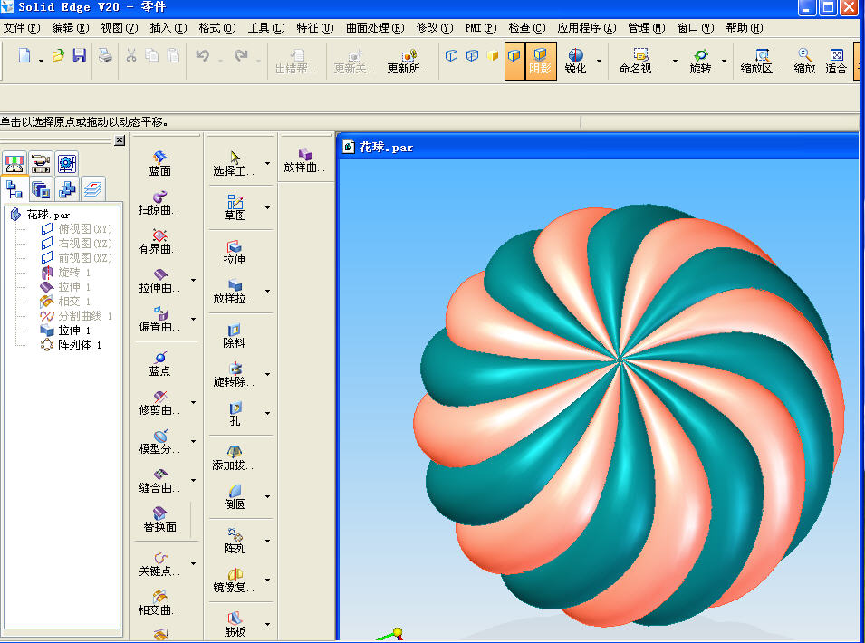

发表于 2007-11-15 18:54:18 | 显示全部楼层 |阅读模式 来自: 中国浙江温州

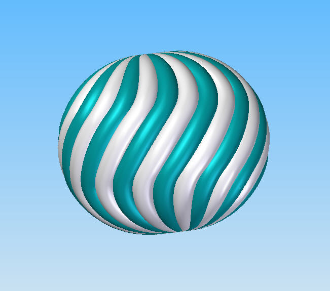

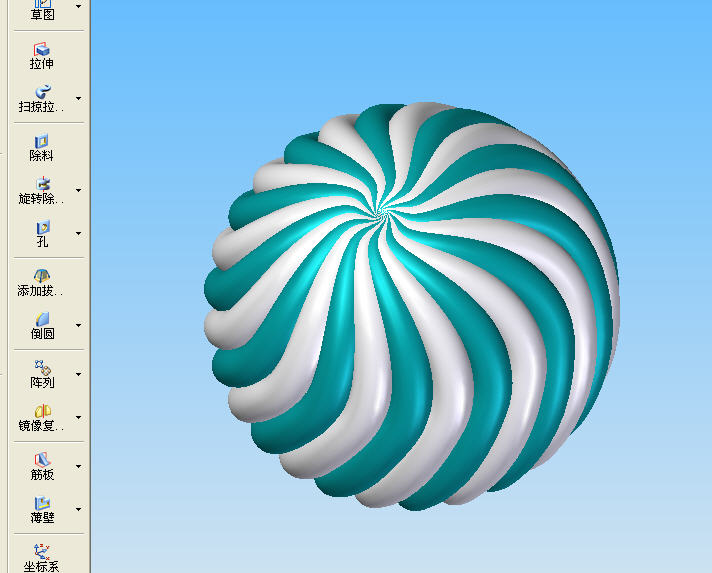

别的三维软件做得出的,SE同样也能做出来,只不过建模思路不同而异,
# w0 [  E6 W, l0 z
3 o" @7 z- d$ w' r# N3 B* g" F; { 11-15.jpg - Q+ z$ C1 c! v. W5 A( A$ Q
- U+ l" p6 X# e1 X0 |0 v% `( v
" {/ l- h2 p* |/ {
: @: X+ I) |1 E; E+ @[ 本帖最后由 wtongong 于 2007-11-15 18:57 编辑 ]

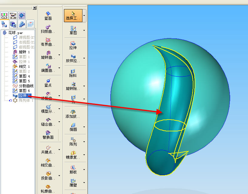

 楼主| 发表于 2007-11-16 08:58:20 | 显示全部楼层 来自: 中国浙江温州

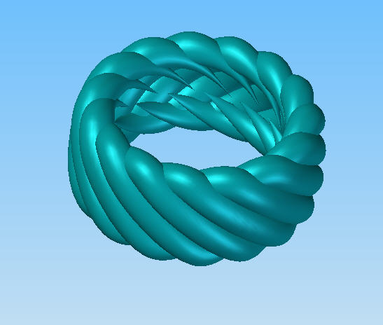

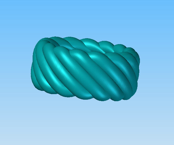

另一种的做法6 l2 U6 ~  A+ \5 E7 ]( I& x; Y/ h$ p) V
2 @" O( K& R( F$ o8 D+ x 11-16-3.jpg 2 R6 @: F) x* Y+ N: W/ ^
& _: B' D- G9 H" d/ w; y+ Y0 \  V2 L3 ~$ `7 {+ r% ?4 o
0 R6 ^6 ?3 v& F" V; Z1 X2 n. J! `0 v, q/ o% H8 ~0 K, p
11-16-2.jpg / `, h& c! p/ \2 e; W
2 I, x, e9 t9 p[ 本帖最后由 wtongong 于 2007-11-16 09:02 编辑 ]

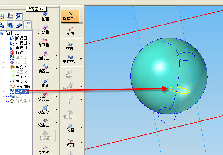

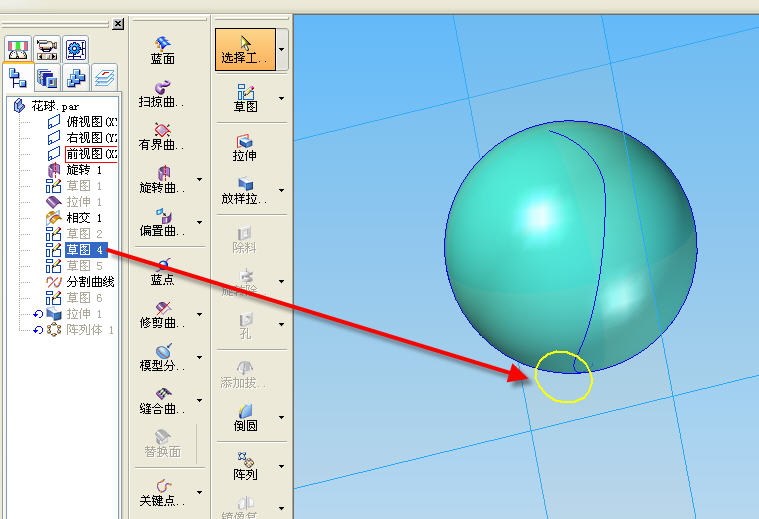

 楼主| 发表于 2007-11-17 08:40:12 | 显示全部楼层 来自: 中国浙江温州

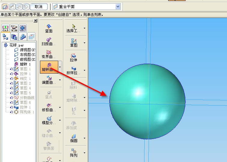

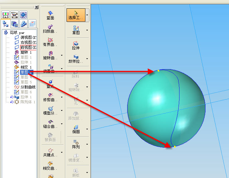

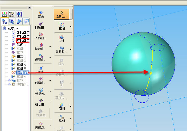

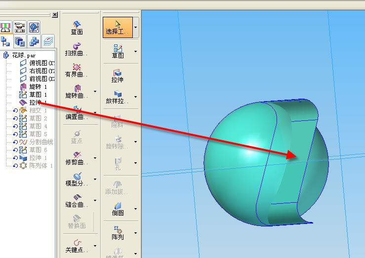

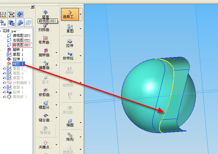

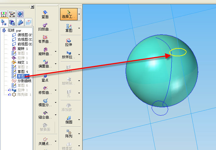

<花球>制作过程1 \6 B2 b: u( g; j  s$ ]5 ~' h
1 o, y# ~; m4 ~/ }. Z4 N! F 4.jpg 0 y( d( O! J( C/ s# R

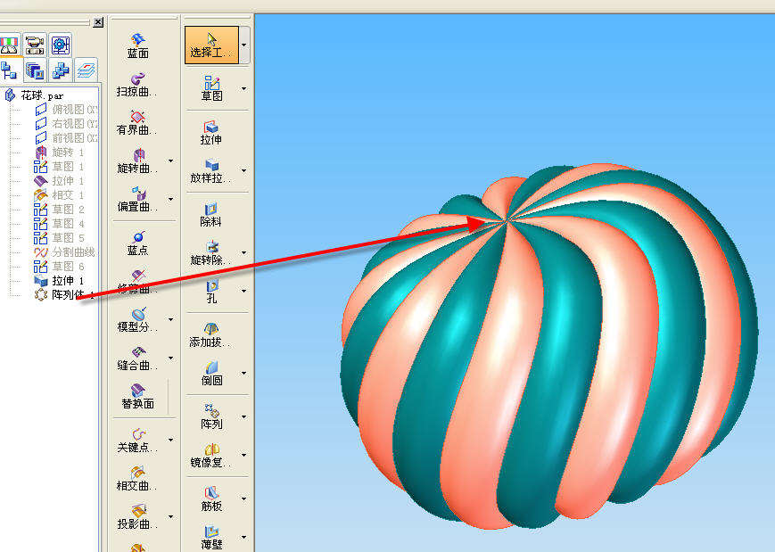

 楼主| 发表于 2007-11-17 08:42:31 | 显示全部楼层 来自: 中国浙江温州
<花球>制作过程" ?, T) d: Y" G9 |3 S3 R: d8 V9 i
6.jpg 4 K7 C0 Y& ]2 H8 ^
' K+ B$ S: ^3 a( Y4 q7 y3 I 7.jpg 5 W: _& ~, r: Z. J+ m6 I
# I5 N& E. X. {) T4 t) V3 ~
$ f1 F, {  z$ `# d4 \9 I- y2 t! {7 x% t1 J3 W# d9 s4 L% y9 m; [5 x
  m3 z' z! V$ S+ Y( k$ H1 r# d4 U- w+ m* m7 J, s/ C' v7 u4 X5 J

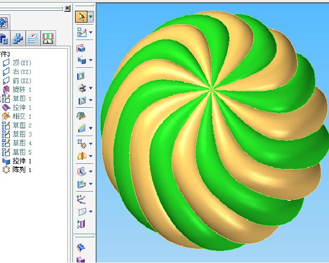

发表于 2007-11-17 14:37:02 | 显示全部楼层 来自: 中国四川遂宁
我学做了一个,做得不好,大家多多指教
 楼主| 发表于 2007-11-17 15:10:59 | 显示全部楼层 来自: 中国浙江温州
回#13楼:/ U( M2 C! T% ?; X
做得很好!!!关键是如何生成球面上的曲线,第二个就是放样拉伸,另一种的也去试试
7 L. Q6 }; b' Y+ i
% K! Y+ L3 |8 r( R; I9 p$ o[ 本帖最后由 wtongong 于 2007-11-17 15:16 编辑 ]
