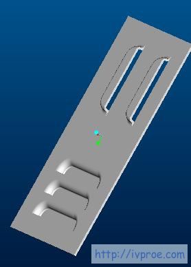

[讨论] 百叶窗如何防水
发表于 2007-11-15 14:59:32 | 显示全部楼层 |阅读模式 来自: 中国浙江杭州
附件为百叶窗图片,不知道各位在设计机柜时如何做到从百叶窗处不漏水,柜子IP等级为IP55等级,在淋雨测试时百叶窗处漏水严重,各位有没有好的结构共享一下?谢谢

百叶窗在设计时,必须把开口的方向统一,装配是开口全部朝下。

做成倒V字型叶片就可以了.

wuqtong,你好,可以发图片吗?这样比较清楚和直观些,倒V字型我想对防水还是不能满足要求,按照IP55等级的规定,是防止任何方向的喷水贱入物体内部,水流的角度稍微偏下就很容易从百叶窗底部进入柜体内。请多多指教

做双层百叶试一下

任何方向?-------干脆直接加过滤网好了。也许还要多层。

将百叶窗加盖挡板,挡板的宽可以与柜侧同宽,上下尺寸可以将百叶窗全部盖住即可。
