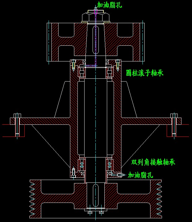

看看这个“成熟”的机械设计,都有哪些问题?

该机构工作在) g( `4 A2 G5 n3 N
环境温度:-20——+45度
8 c0 n9 e! J; d( W, p湿度在:20%——90%' m& {/ G8 T2 ~/ ]) o# I
有粉尘

1.上端那个加油孔不要做在轴上,最好放在法兰盖上,一是轴上打孔工艺性不好,二是图上横孔易引起轴断裂。5 z) t0 n: I. A7 d
2.轴承座的筋板设计不好,上筋板最好到连接法兰边上,否则法兰盘刚度不足。. P3 C6 K& \% X4 F) d. y4 W0 e! e" I
3.没验算,感觉轴承选小了,与齿轮/带轮大小不配套,不知楼主是否按比例画图。

,加油最好在上,卸载在下面!

1.上部的齿轮内孔的锥度应该要有锁紧的间隙;5 G5 ]. `$ i; M) N9 k% m
2.中间的支撑架的内孔加工较困难,原因是夹紧问题、两端配合轴承的内孔的同轴度问题。

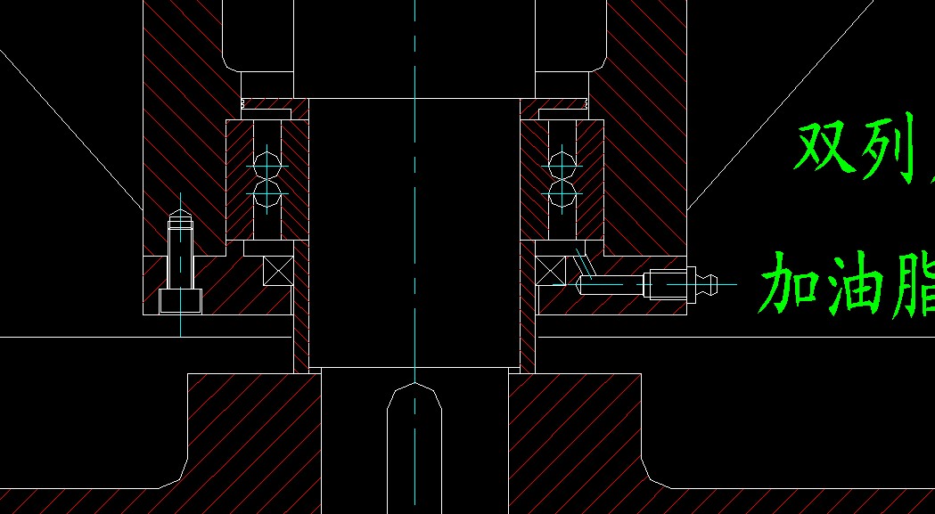

下端皮带轮和轴承之间的轴套结构不好,会引起密封不好,对轴套的加工要求也比较高
: n& c$ M2 z* i可以用档圈或螺母紧固轴承内圈,油封直接跟轴接触

上下两个轴承内外圈都是固定的,加工不好容易卡死,下面的角接触轴承外圈应该放开,不用轴承盖顶住,轴承盖只用来密封润滑脂

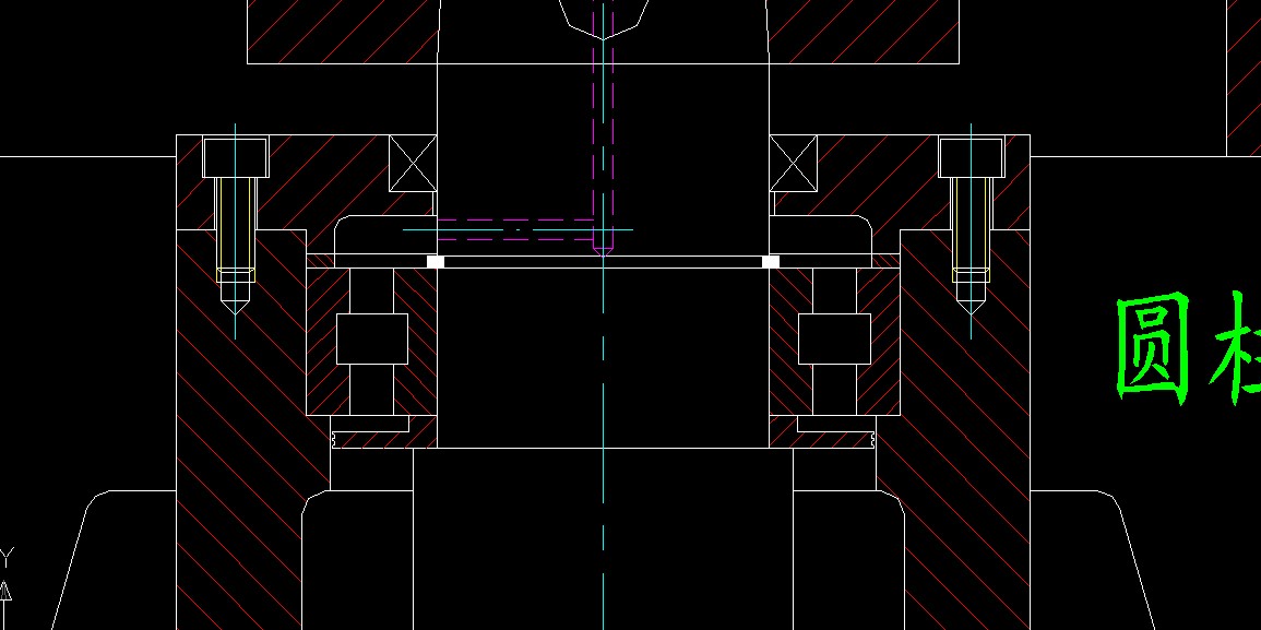

上面的圆柱滚子轴承承受轴向力有限,应改为圆锥滚子轴承。
( W) e5 l+ e+ x不然,转动部分的重量主要由下面加油脂孔的端盖上的螺栓承受,很不合理。

轴承的组合设计要考虑轴向和径向负荷大小
( l( H* b8 }" K' L. J转速高低
8 H! M/ V& z6 D" X/ v5 P) v& ]/ Z( W8 j( ^1 N6 @1 R
但是上面的还是有设计问题的! u' q8 w0 ~; _) ~% C$ [8 h) k
油孔开在轴上也可以,一条就可以了,
4 S" }% r/ E# \4 @* H轴承不能全部贯住,没有游隙,工作时轴的工作状况差,热涨大,必须留! n3 L9 S3 b  b
上面的圆住轴承不能承受轴向+ z: q# {/ j9 z1 X8 G
下面的密封有问题,套的设计不好,与带轮的接触面太小,套与带轮必须分开
6 D7 m8 U7 K" |轴承盖的设计不合理
; {& `6 h% R/ ^中间的套设计的与盖配合部分不合理8 s0 ?  R4 u; K( h4 ]$ M) T# [$ Z

上图中表示的是齿轮传动+皮带传动,其所受径向力较大。但也可能会受轴向力,图中两轴承均不能承受轴向力。最好圆锥辊子轴承。

按照比例来看,皮带轮处的隔套、轴承的大小、甩油环的厚度、端盖等小零件和轴承座的安装板厚度(铸件)都偏小。. ]* U! Z! y0 E5 \
    1。竖直安装的话,轴承型号最好换成圆锥辊子系列的,能较好地承受轴向重量;
4 ~$ L6 `6 {* s2 U1 x    2。这么多皮带,想必传递的功率一定不低,考虑到齿轮的加工成本要比带轮高,减速比方面比带副这里可以大一些,所以皮带轮要适当加大;
. ~) w* r$ K& m( l    3。因为齿轮副中心距要求的严格性,座与基础要有可靠的径向定位:台阶或挡块或定位销;
9 n" T0 B# X* x5 @& z+ [    4。铸件上螺钉的拧入深度不达标,还应加长;7 z, {3 C/ m# j7 R0 |% I* \$ r# o0 J% k
