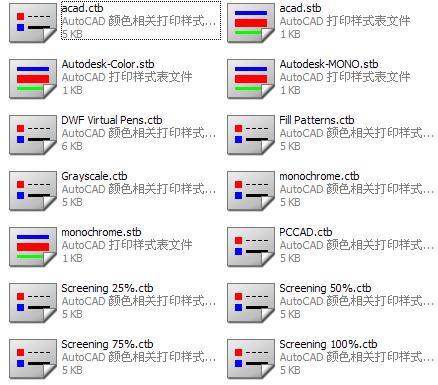

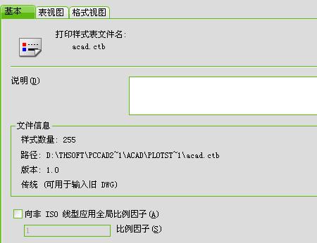

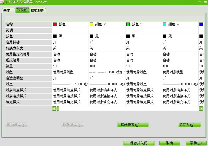

楼主可以设置一下打印样式
楼主可以设置一下打印样式吧,在文件菜单-打印样式管理器-acad.ctb-把你用线型改为黑色或所有改为黑色!!

发表于 2007-12-10 14:57:14 | 显示全部楼层 来自: 中国台湾
全改為黑色 線條反倒能更清析
