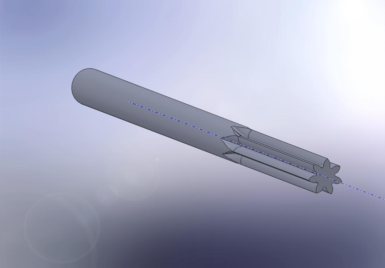

发表于 2007-11-14 22:04:16 | 显示全部楼层 |阅读模式 来自: 中国广东东莞

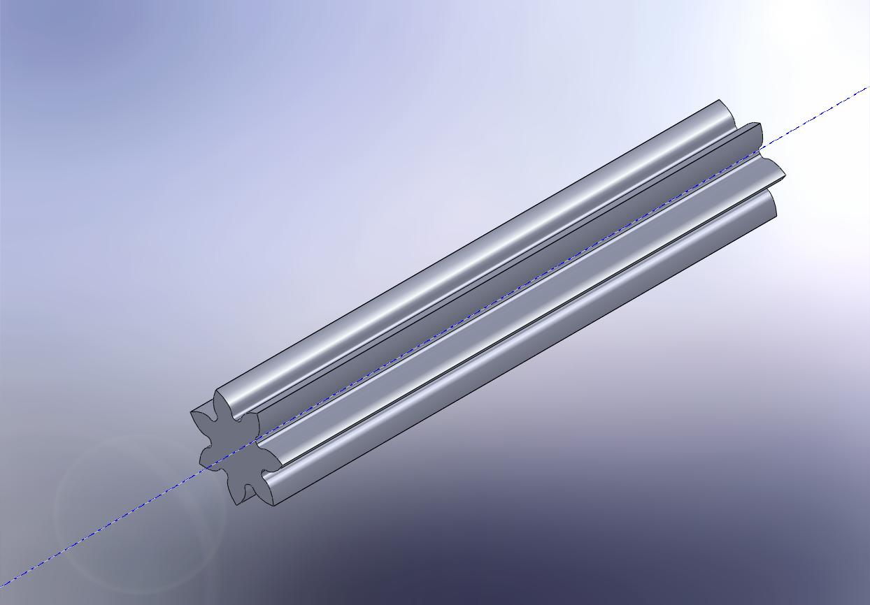

各位大师近来有一螺旋齿用SOLDWOER一直没有做出来。请各位大师指点一下。% @9 y! Y1 b$ j, V) L* m+ k
可以的话做成有播放器。做为参考- p" _5 t+ c1 R3 l5 H; M" F3 q* E
谢谢

是这个吗?[localimg=400,279]2[/localimg]
发表于 2007-11-14 22:54:13 | 显示全部楼层 来自: 中国湖北宜昌
 楼主| 发表于 2007-11-15 14:27:18 | 显示全部楼层 来自: 中国广东东莞
是有螺旋的
有螺旋角的。我拉伸不出来

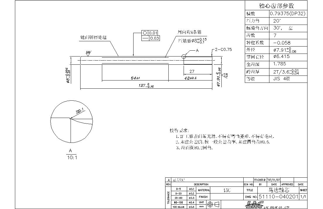

 楼主| 发表于 2007-11-15 14:35:35 | 显示全部楼层 来自: 中国广东东莞
有螺旋角的。我拉伸不出来 。拉伸出来后不知如何结尾
零件2.pdf
250.17 KB, 下载次数: 26

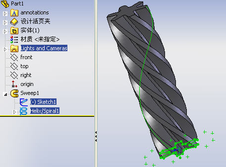

发表于 2007-11-15 14:53:45 | 显示全部楼层 来自: 中国浙江杭州
原帖由 三D快乐 于 2007-11-15 14:35 发表 http://www.3dportal.cn/discuz/images/common/back.gif8 g9 w- R  _) C6 R
+ ~5 ~* y) j$ j* J& H, ?0 ?) g) F. N# S
用扫描可以做出来,画出截面加螺旋线就好.
4 M; F: ?/ z& C& e$ }, j 1.jpg

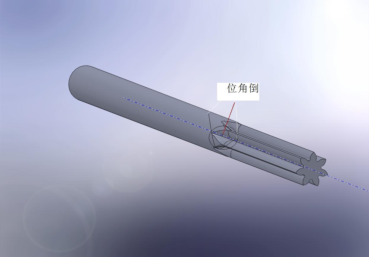

 楼主| 发表于 2007-11-16 08:55:23 | 显示全部楼层 来自: 中国广东东莞
回复 7# 的帖子
跟轴交界的倒角做不出来。
 楼主| 发表于 2007-11-16 08:58:40 | 显示全部楼层 来自: 中国广东东莞
此倒角。
8 G4 I: B0 i  l% I7 p7 ~且要螺旋的

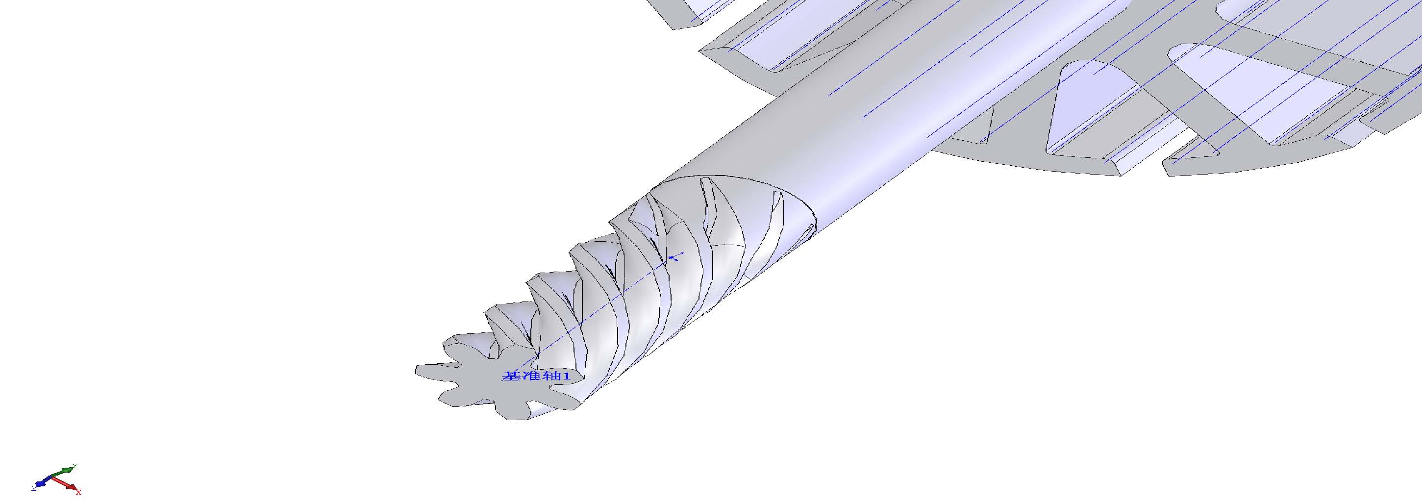

发表于 2007-11-16 14:22:57 | 显示全部楼层 来自: 中国浙江杭州
你这样做好了后再用:插入----特征----弯曲----扭曲命令就可以变成螺旋式的的.) S" k/ f  k3 O  k) `' t, z
1.jpg 9 A7 G# B' m0 v% [' L# o6 O
( T- G  J$ p+ r* KSW2007文件: 226.rar (18.14 KB, 下载次数: 32)
 楼主| 发表于 2007-11-17 08:49:24 | 显示全部楼层 来自: 中国广东东莞
谢谢

发表于 2007-11-17 10:03:17 | 显示全部楼层 来自: 中国上海
原帖由 hahap 于 2007-11-16 14:22 发表 http://www.3dportal.cn/discuz/images/common/back.gif
2 ^/ j9 X  V) o* m! e% J1 s, n( z! g你这样做好了后再用:插入----特征----弯曲----扭曲命令就可以变成螺旋式的的.
4 |7 v/ v% \/ r. s641784
- `  A' n( Z& y5 L6 a" e- v0 P
9 e% P/ g' E' L6 B) cSW2007文件:641785
- O3 i0 ]2 u9 N( o' Y& s% x: C
高手!有学了一招!good
 楼主| 发表于 2007-11-17 22:05:35 | 显示全部楼层 来自: 中国广东东莞
我学会了。谢谢  多谢了
发表于 2007-11-20 15:08:26 | 显示全部楼层 来自: 中国浙江宁波
插入----特征----弯曲----扭曲3 C$ E# K6 d/ |
画出来了螺旋齿,不准的。。。

感谢大家。附件是我一画的,请多多指教
马达轴芯.pdf
545.98 KB, 下载次数: 9
刚来学的

发表于 2007-11-24 17:31:34 | 显示全部楼层 来自: LAN
请问一下扫描切除的最后的那个收尾怎么作的啊  我很想知道啊  谁能告诉我谢谢了

发表于 2007-12-5 15:37:42 | 显示全部楼层 来自: 中国广东东莞
也是用扫苗做了出来的,就在在此基础上加锥度就好了
