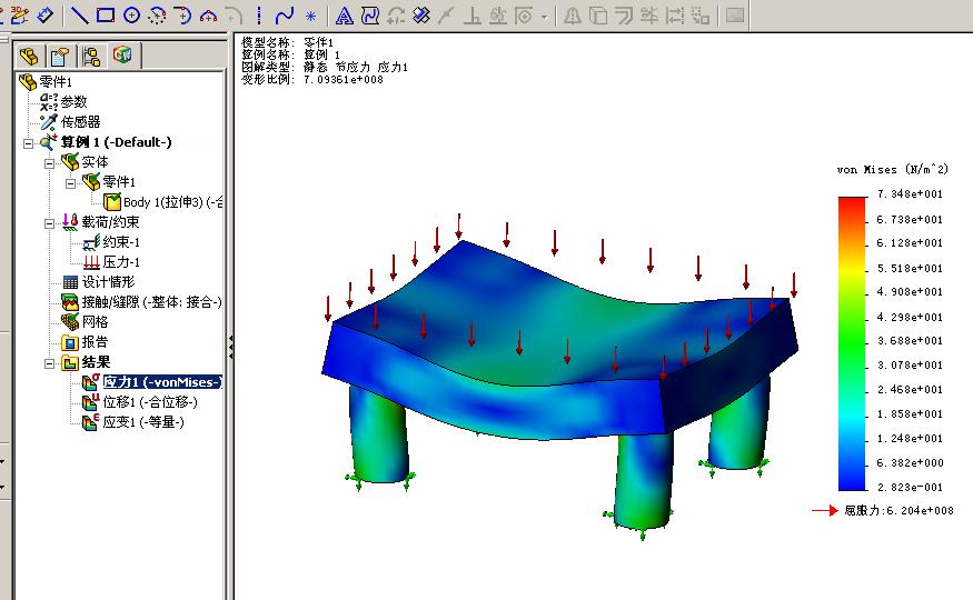

下图是我用SW做的压力分析,我选了两种材质(ABS,合金钢)怎么变形都一样呀!  \, T- w2 T( F7 Y- |2 g4 y
期待会的人帮我解答??

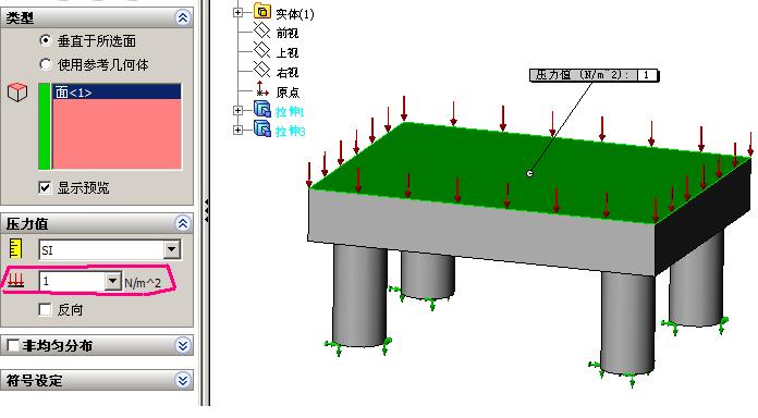

上面那图的压力值是28 i5 y# V( [% w7 x) H
现在改成1了3 Q$ e: Y- X! {$ j+ p
可跟上面那分析的是一样!(我也从分析过)

看第一副图的左上角,有一个变形比例项,说明变形结果被放大了7亿倍,
- u* P( y7 b1 j0 q2 Z" ?+ r而且只加了1、2 Pa 的压力,恐怕豆腐都能承受得起,对一盘结构材料并不能说明什么问题。
# g. t, o$ c% @$ s$ X8 R想看出差别就看数字
9 f/ O' C8 A/ t3 C3 s6 h: \6 J  Z* @6 n9 Q3 K$ z
CosmosWorks的帮助文件写得很好,清楚简洁准确,看看相关资料比这样无目的的摸索省许多力气

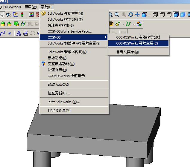

帮助文件!点了没反映!

把变形比例调成1:1你就看到实际的变化情况了!
发表于 2008-1-25 19:53:49 | 显示全部楼层 来自: 中国四川绵阳
约束和施加压力一样,当然变形也一样,不同的是应力值不一样。7楼说的对比例设置为1:1变形图会有所区别。
