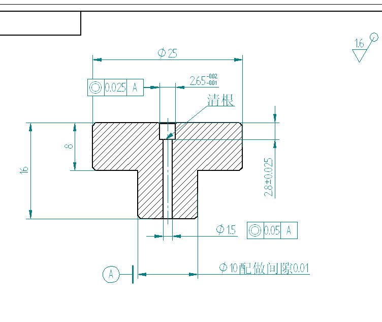

SE中两个正差或者两个负差怎么标注啊  好像只能标一个正的一个负的

heyantian + 2 应助
 楼主| 发表于 2007-11-14 14:55:48 | 显示全部楼层 来自: 中国山东潍坊
246155   谢谢  我知道了

3楼 正解。。。。。。。
