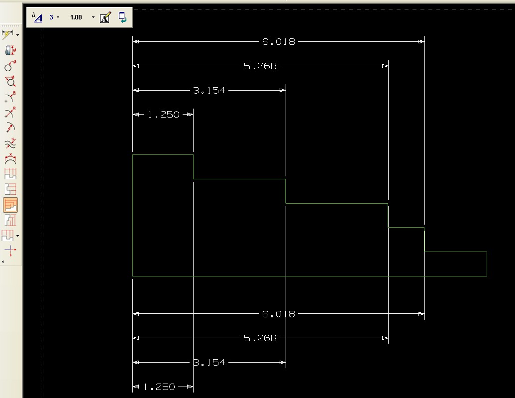

如下图所示,用水平基准标注时只能标到图的上面,标下面时就出现尺寸线交叉的现象,请问在NX4.0中如何更改设置让其能标到下面?

标注尺寸连的时候  在样式里边有一个连偏置   还有一个基准线偏置,你可以把基准线偏置的值为负即可
 楼主| 发表于 2007-11-14 09:57:04 | 显示全部楼层 来自: 中国山东淄博
谢谢三楼的朋友,问题被解决。
