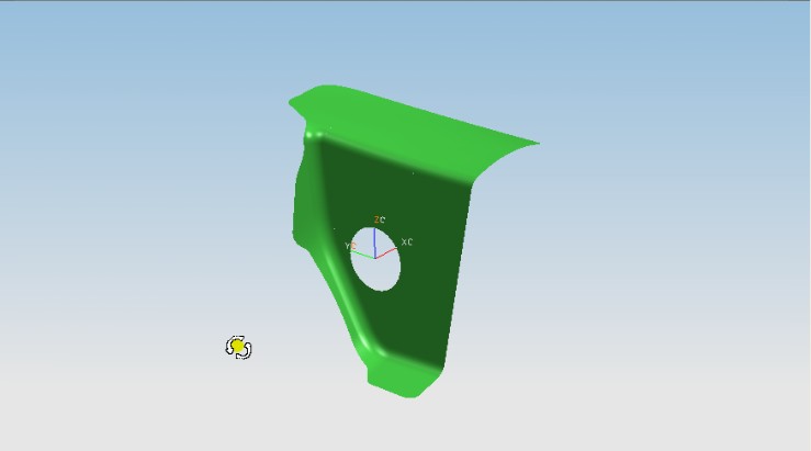

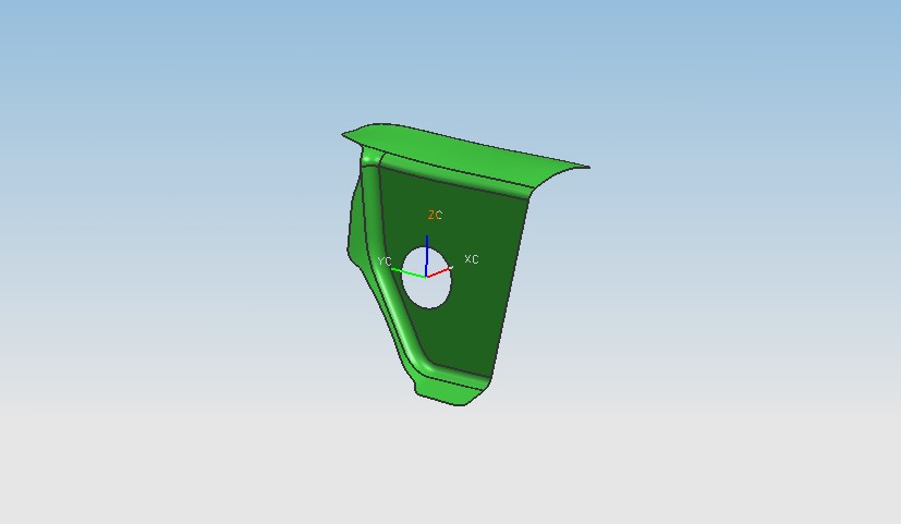

在你的建模环境下空白处  右键  停顿2秒  第一个是艺术外观——第二个是带边着色-第三个是着色  " q% J4 f0 ~' Z" w* ?
第一附图是代边着色,第二附图是着色(意思是不显示边线,比较光滑好看)
