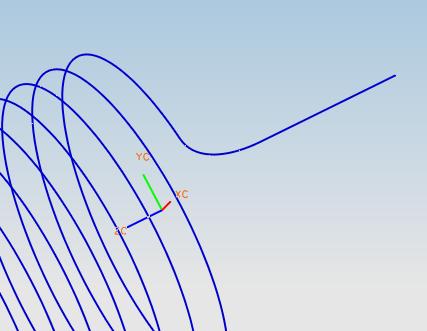

[已解决] 想在红圈处倒个角~

用“编辑曲线”命令把直线和螺旋线都裁剪掉一小段,然后用“桥接”工具桥接起来就可以了

也可以空间曲线倒圆命令,不过你的圆角大小要合适,并且倒圆时的方向点要在倒圆角的内部同侧,大了就报错

$ l- `3 y8 A+ T4 S对,如果对圆角有尺寸要求的话,建议使用曲线倒圆!

我试了下狼友的方法 不错
