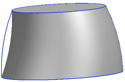

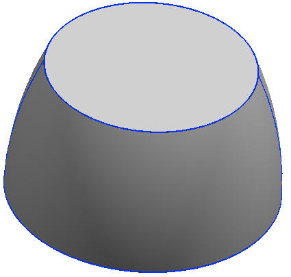

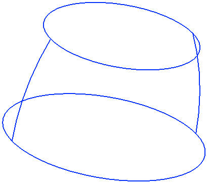

引导线选择两条才能出现图3那样
2 I# N& b# C  n$ P5 z选一条引导线应该怎么设置才能成为图3那样的外形?' N3 a5 N" d8 f: A0 W0 w2 m
谢谢先
6 o& w3 k- _' @0 l' q5 W8 a6 t7 e# r7 ?" R
1.jpg / O  ]6 Q5 |0 W
4 U8 E+ L  P/ Q 3.jpg

这个与设置无关,可能是操作步骤的问题,扫掠有时候会出现另样,这个哪个版本都会出现的!

你引导线选上下任意一个圆6 L- ?2 N- p# B5 p, U0 h( s
也只选这一个
6 @! \  J5 V, b% u然后两条圆弧当成截面线
) Q) G# O( [. }5 w完成后; `) o) l  I7 C. \: G% h
不平的面用替换面做到另一圆所在面就行了
发表于 2007-12-11 18:46:55 | 显示全部楼层 来自: 中国浙江金华
不过要做个基准平面/ U" J- n: h5 `9 u1 y$ G
这应该不违反规则吧
发表于 2007-12-11 18:47:57 | 显示全部楼层 来自: 中国浙江金华
做出来同样效果* B% l5 C* `+ ~" E
试试先
, H; `! E0 Q- K/ U: `5 l不成你拿板砖拍我
