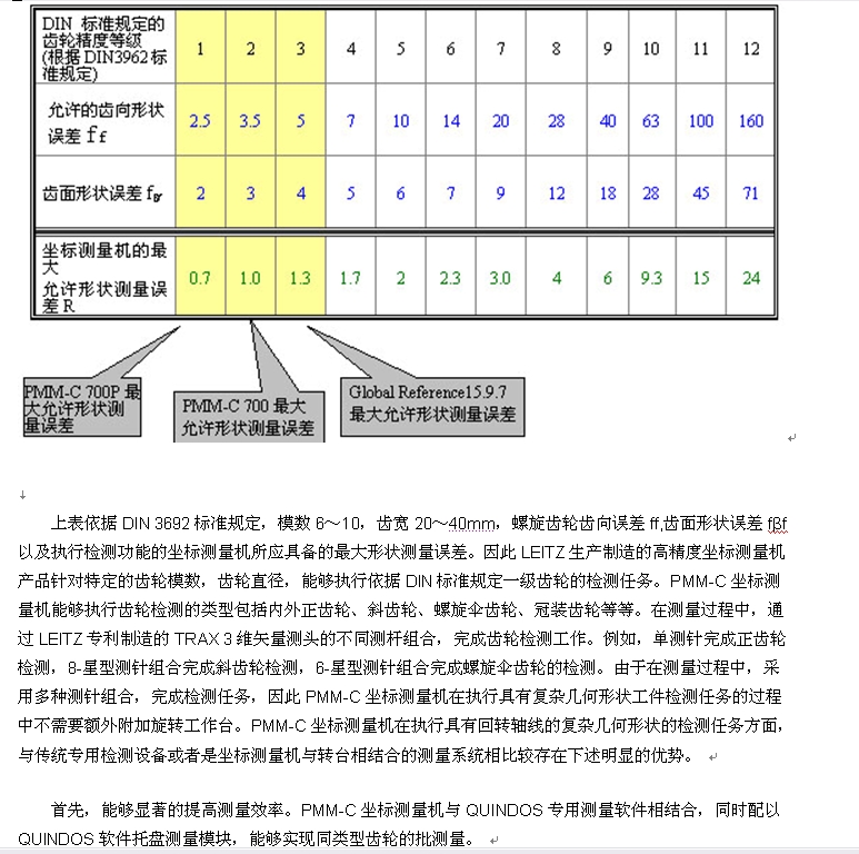

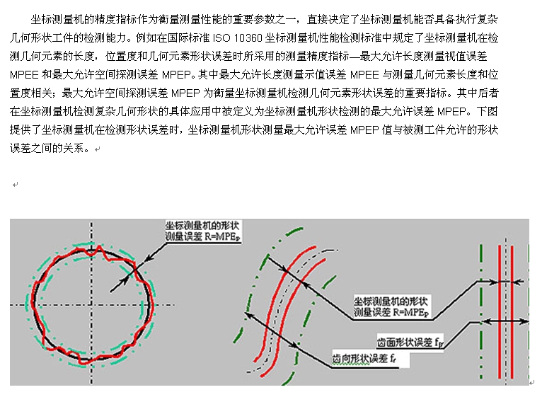

复杂几何形状工件的计量解决方案
在计量科学领域,人们根据被测对象几何形状的复杂程度,将工业领域中的测量问题分为箱体类工件测量和具有复杂几何形状工件测量。所谓箱体类工件就是指那些由基本几何元素(点、线、面、圆、圆柱、圆锥、球)组成的几何工件,包括齿轮箱工件,发动机箱体,机床加工部件或者是由简单的自由形状曲面组成的冲压模、铸模、玻壳工件等等。与箱体类工件相对应的是复杂几何形状工件,这类工件主要由具有明确数学定义的复杂曲线曲面构成,例如各种类型的齿轮,齿轮加工刀具,凸轮轴,配对螺旋压缩机转子部件,蜗杆蜗轮以及步进齿轮等等。
