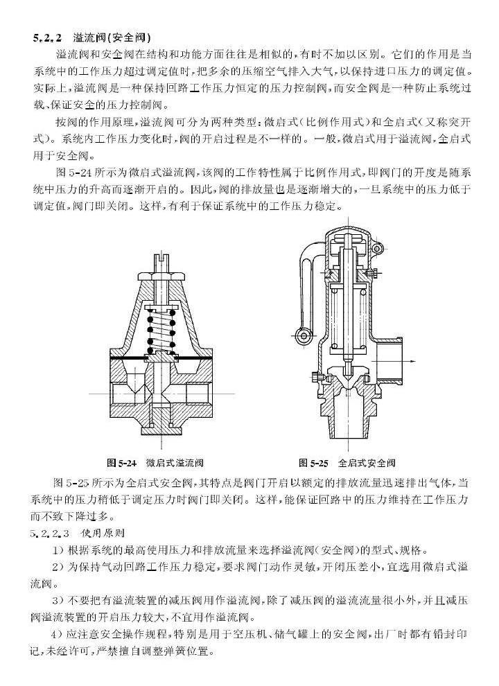

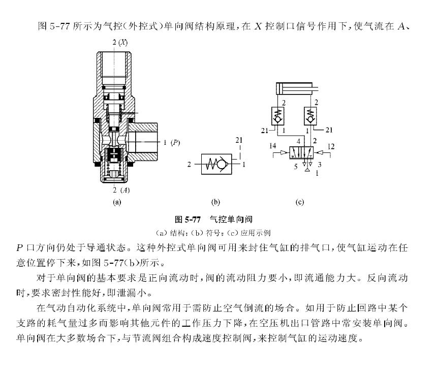

刚进入气动系统方面的设计,查看手册上的气动系统回路,发现有两个问题.第一个是,我在防止落下回路中发现一个气控单向阀,这个在液压系统中很常用而且回路很简单,但我在很多样本中根本找不到这个元件.另一个是在缓冲回路,在排气侧需要使用一个溢流阀,但一样在气动元件样本中根本就找不到.请教高手这是为什么呢?

气控单向阀我也没有见过。
& s; e5 x/ I; S& d3 H3 ~1 u" L% c不过溢流阀,我也很奇怪,一般的气体排放通常为了消音、限速,增加节流阀而已,增加溢流阀意义不清楚。
发表于 2007-11-13 20:29:35 | 显示全部楼层 来自: 中国四川成都
气控单向阀和溢流阀都是有的,见徐炳辉的《气动手册》。
发表于 2007-11-13 22:48:11 | 显示全部楼层 来自: 中国广东东莞
气控单向阀我用过,缓冲回路加溢流阀的就没有见过了
