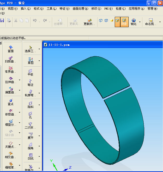

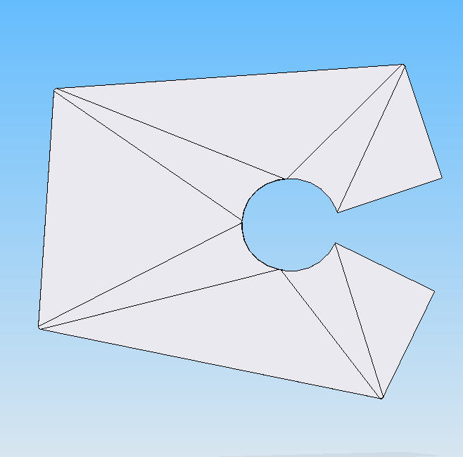

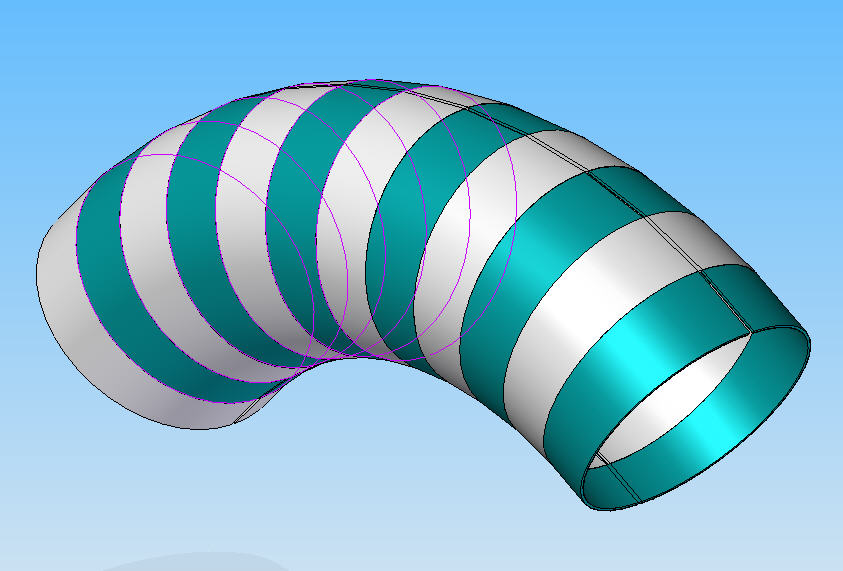

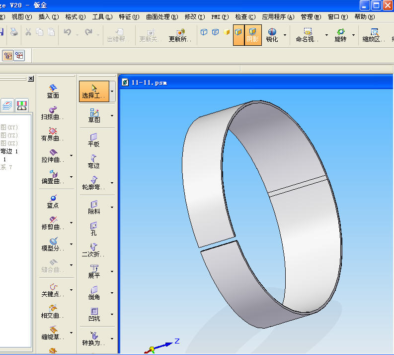

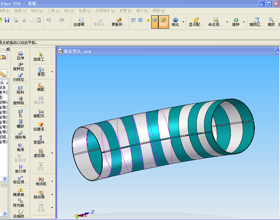

进来试一试,钣金弯管装配
3 r$ t  \/ D$ W$ x9 j4 l6 W- N1 I& a6 T0 H0 }  z
11-11-1.jpg ) E4 u  ^9 q& ]: z* {
. |# \) m5 Q/ B# L1 e. M 11-11-5.jpg
! Q" F, m* C/ n; g& ~) y* C) x3 Q3 T: |$ y
[ 本帖最后由 wtongong 于 2007-11-12 10:11 编辑 ]

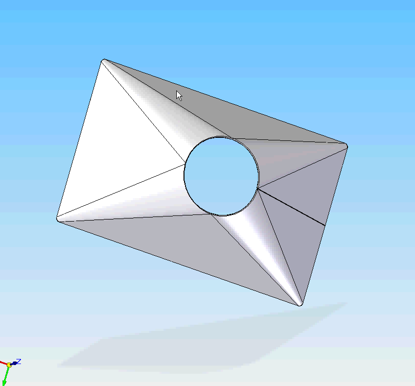

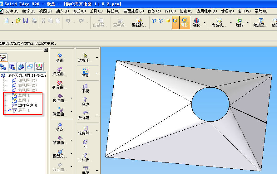

 楼主| 发表于 2007-11-13 09:25:59 | 显示全部楼层 来自: 中国浙江温州
原帖由 tang_xiaofeng 于 2007-11-12 19:41 发表 http://www.3dportal.cn/discuz/images/common/back.gif# h5 @* T; x/ q! b8 d! ]
不是简单,而是太难。讲讲怎么做吧?7 l; |5 F1 b* h0 ~: m
你会做天园地方的展开吗?

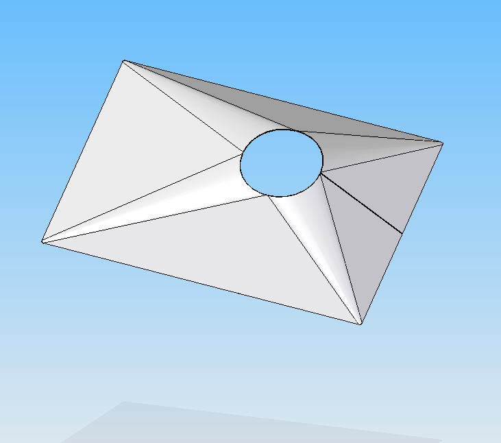

  t3 y: P0 o! @$ ?回#3楼:. N( N5 R; i# |- m* E& v
偏心天圆地方/ \; V, R1 Q$ A9 o# y$ ~
1 B* B3 B. d" n! {- p( H$ M  L/ W 11-13-2.jpg + p  d4 `, ~% @% ~2 V9 W0 G( T# f

 楼主| 发表于 2007-11-17 19:17:08 | 显示全部楼层 来自: 中国浙江温州
原帖由 haiyu99 于 2007-11-17 13:40 发表 http://www.3dportal.cn/discuz/images/common/back.gif
0 i" v8 J) |8 p地方天圆用19以前的版本,直接做不出来吧!
& c: \8 m, @/ X0 ^只能一半一半做!
1 b1 |/ p1 @2 u! g# n: q回#9楼:
' Y; i0 N* y  g, @4 g0 d只要有"放样弯边"的功能就可以直接做出"天圆地方"

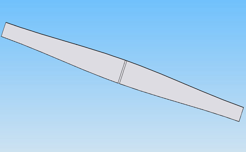

发表于 2007-11-19 09:41:18 | 显示全部楼层 来自: 中国浙江金华
天圆地方是不是这样做的?$ o4 i9 H! r( @9 e; t
1,画好草图,但只画一半,然后放样弯边。' M. y; b3 K/ Q* I. n% ?& h& o, A) w
2.在某一半圆切掉一部分!
: {. {4 U# L/ ~1 z3.然后实体镜像!5 p  B6 P- Q' M2 K
我是这么做的,直接一步啊做不到!还有其他方法吗?

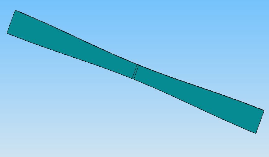

 楼主| 发表于 2007-11-19 10:17:20 | 显示全部楼层 来自: 中国浙江温州
原帖由 haiyu99 于 2007-11-19 09:41 发表 http://www.3dportal.cn/discuz/images/common/back.gif* `) d+ y! {# ?8 z! D8 g& Q
天圆地方是不是这样做的?4 x+ h- W3 s2 e! S& y/ T3 e
1,画好草图,但只画一半,然后放样弯边。, M/ }$ T; G& u7 P
2.在某一半圆切掉一部分!$ U9 X" s; Y* |9 w: V5 Y' k
3.然后实体镜像!# [$ `: g( O. d' |5 ]9 c
