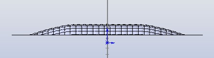

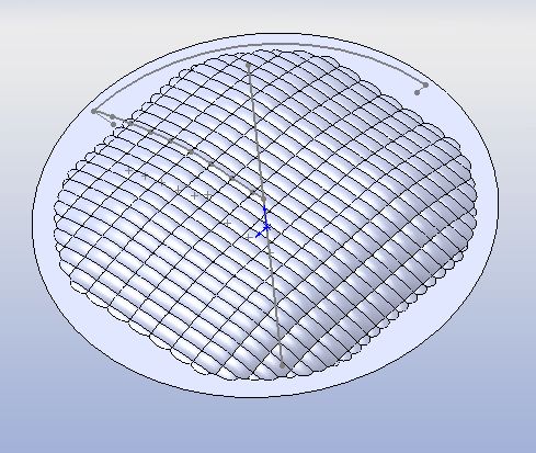

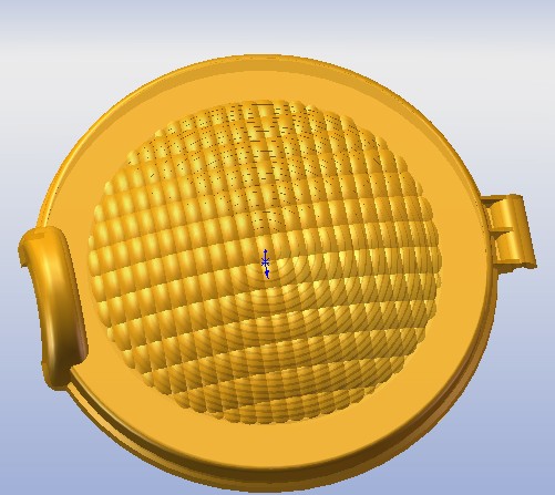

大家帮我看下这圆顶花纹用什么方法好做~ 我自己做不出来那底盘圆形

( w3 d4 }2 i$ Q" `5 v我想下面那个图底盘和上面那一样是圆形的..可是我做不到# n/ J2 t% H* Z1 r& f. h6 I

应该可以做旋转切除
应该可以做旋转切除,在草图里做圆周阵列,

我刚试了一下
我刚试了一下,不过不好意思我们公司电脑太差,做最后倒园角时死机了。

不是哦..你做的那个是我自己做的...那是不对的..我想要一种方便的方法做底盘那花纹一圈是圆形状的....

不是很明白你用的是什么做法?& H1 R) b4 ?0 X  _9 Z
你是不是说先做一个圆的..再在上面切除..再来倒圆角?

不是很明白你用的是什么做法?& ]+ h7 P. {0 p1 p, B2 j, H' L1 v
. \* E8 s" }& C2 J+ }9 Z
我是这个意思,不知道合不合你的要求?

要求就是从顶上看大概是一个圆形的..现在我做的那个图不是...
& E( t6 R" }+ h- @) e
: _) w! U7 c5 u! J7 A& V9 c从前面看是有一段是平面的样子的
" d$ j% |( u6 P5 T5 \- R. C# S. R& g
当然笨办法我是有的...只是那样太麻烦了...只是想求个简单的方法学习下

 楼主| 发表于 2007-11-12 15:58:11 | 显示全部楼层 来自: 中国浙江金华
谢谢啊....已经做是做出来了..是用单个面来做的..花了蛮久时间的......不过还是蛮想学一招简单的方法~~~`
