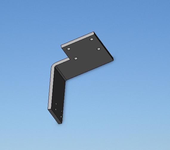

整了很长时间,还是不会...
预览图片
预览图片
A3-6.6-2_架板.rar
91.85 KB, 下载次数: 22
模型图

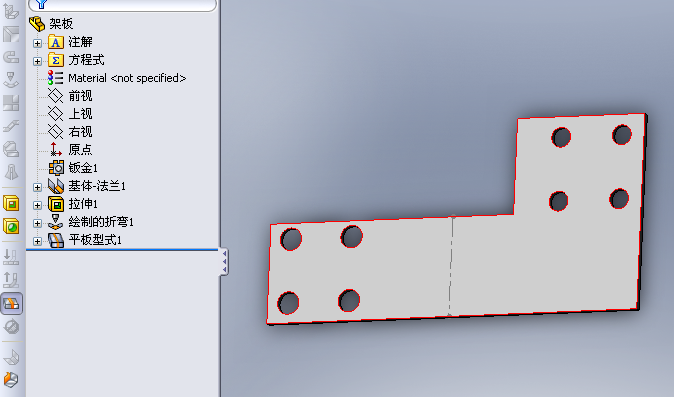

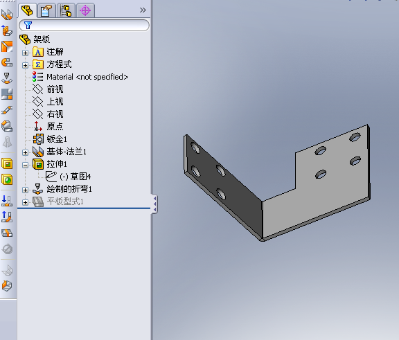

发表于 2007-11-12 11:47:09 | 显示全部楼层 来自: 中国河南新乡
如下图所示,大概做了一下,用钣金做的~~下面是零件# f: ?; I: t# U  d- R8 u0 z4 o9 b

发表于 2009-1-5 20:13:40 | 显示全部楼层 来自: 中国北京
在钣金工具条中有展开命令,点它-----点折弯的R就可以展开了,然后还可以利用折叠命令将展开的零件再恢复到折弯的状态. c; f: s* Y8 g3 ^
