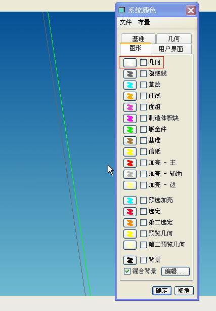

钣金件书上说应一面是绿色,一面的白色,我看了一下我的设置,也是这样的,但为什么显示还是灰色的?求教了.谢谢先

一确实有问题的话,可以查看系统颜色.将几何颜色调为白色.
5 [8 p: B+ R; _" H5 }& Q二,可能没有问题.当处于视角背面的边,不管是白的,还是绿的,统统以灰色显示,即是隐藏线.
