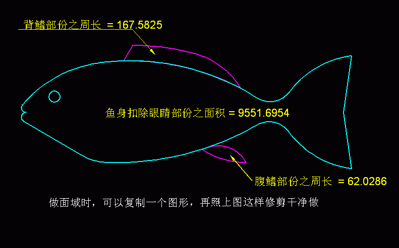

8 F8 g" u8 a0 U5 e+ p; Y6 R2 M7 F【进阶级练习题45】标准答案:0 p6 {% h& j6 c- U4 K
1. 背鳍部份之周长 = 167.5825,就是(C)
; L  b: X/ w3 \2. 腹鳍部份之周长 = 62.0286,就是(A)' Y2 A1 N( x1 e1 H
3. AB间之距离 = 160.0346,就是(B)
* G2 |* J3 o4 ~; S% [4. CDE之夹角 = 62.4248,就是(A)9 r" `! }4 [, q& l2 W& O: a! H
5. 鱼身扣除眼睛部份之面积 = 9551.6954,就是(C)
2 A7 e) i+ i2 \/ g' z5 N0 _ 进阶级45解.gif

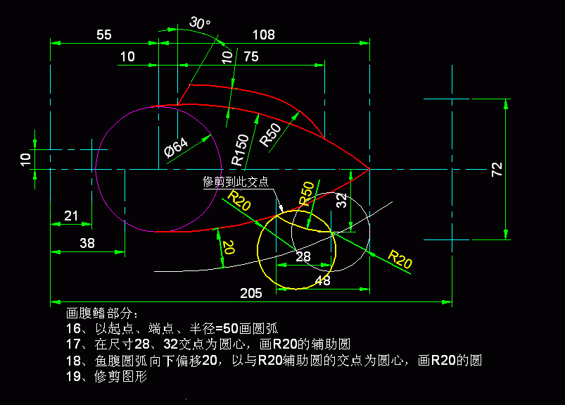

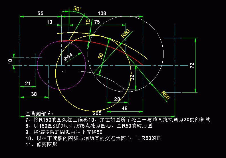

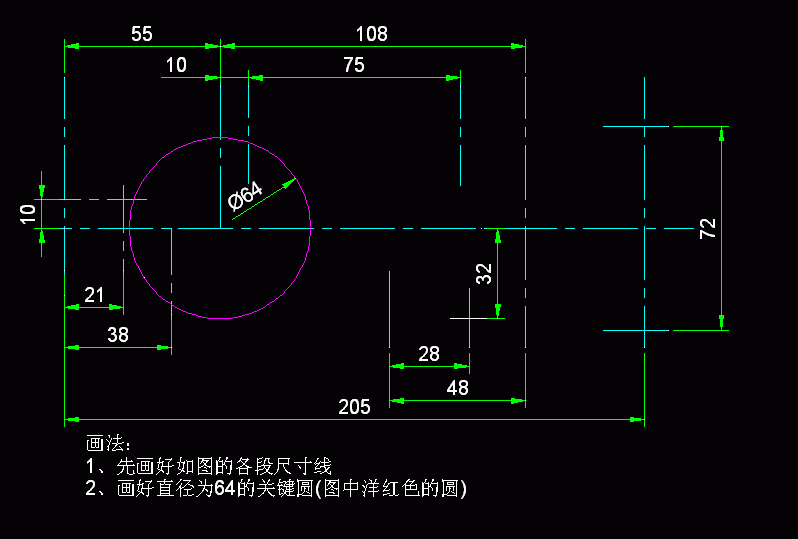

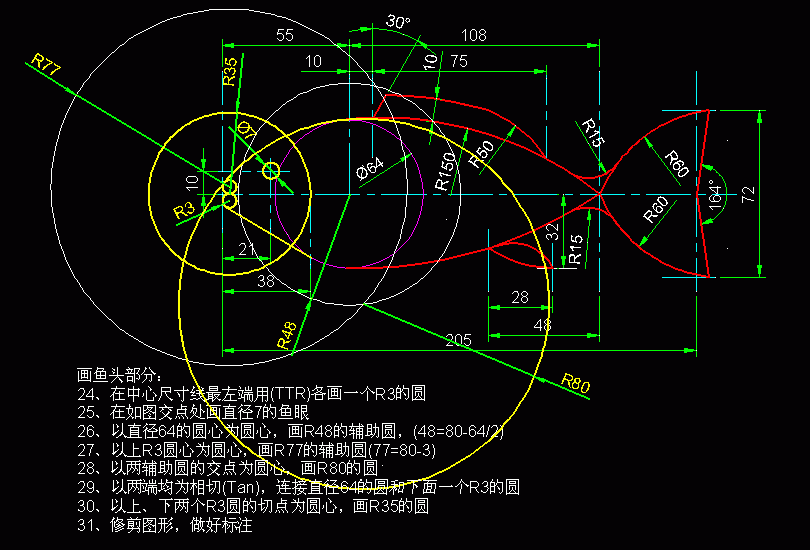

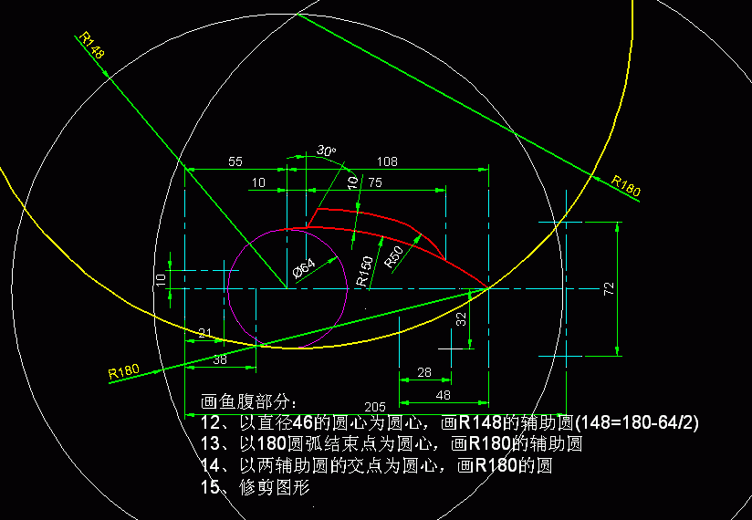

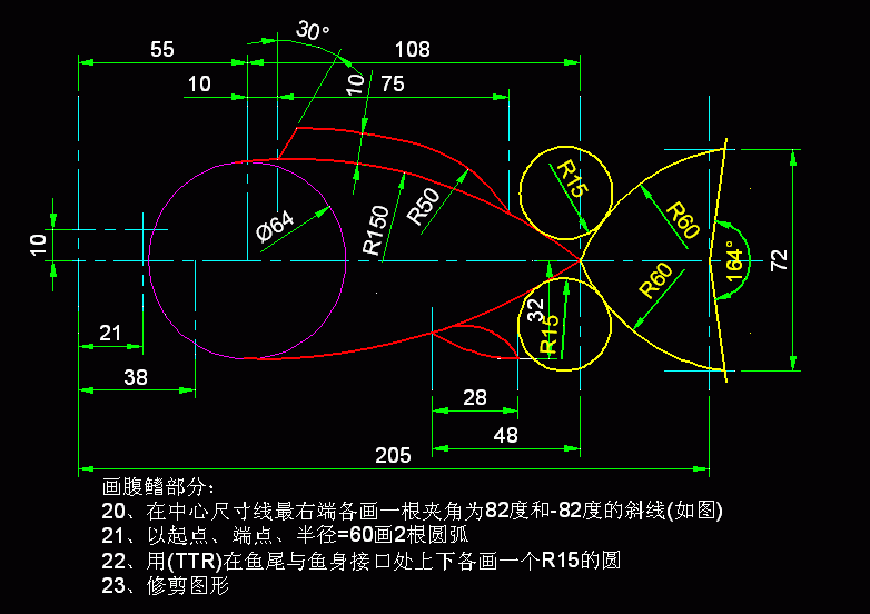

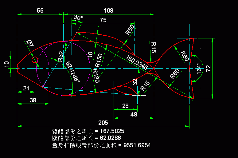

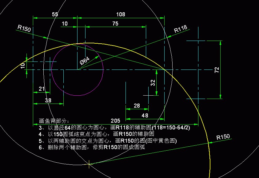

7 i9 I5 v9 L# x【进阶级练习题45】解题思路:. {) q1 d& g+ T* |
本题主要是训练各种圆弧的画法(两点、一点一切、两切)。题虽不难,但比较繁琐,画的时候要仔细耐心。
; S( }% z" {  i8 h/ R 进阶级45解-1.gif 5 S# J; L1 c5 F% ]$ X2 Z3 F
( N8 B* ~! \6 x: E
进阶级45解-2.gif : ?( z" |$ a2 @3 _* I4 n$ D2 h, G( B
1 M, B5 D5 @# h$ N) C0 U# g
进阶级45解-3.gif   \0 E! M; J# g2 @
0 s& n. g) C0 p6 u$ l6 M% m9 P 进阶级45解-4.gif 2 H- [4 e8 k0 M4 z) G
) I" C2 ^) k4 l* S! P, }( X9 x7 P! `
  g7 ]2 E9 g! r+ Q; g4 ?
* n' I! I9 E! X$ F% ` 进阶级45解-7.gif $ T: X1 k5 I& s% D, Z8 }
, K, D" Q5 G5 U0 N 进阶级45解-8.gif . {# \% O3 X, s7 ]5 h
2 ?7 z- F4 \" J3 s* T
