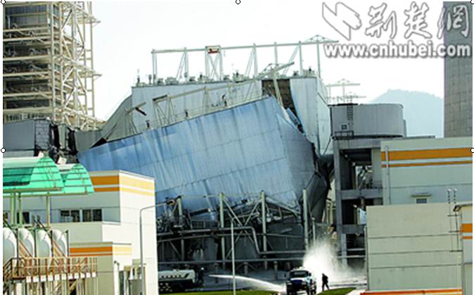

[讨论] 这个袋式除尘器怎么了?
发表于 2007-11-11 16:35:50 | 显示全部楼层 |阅读模式 来自: 中国山西太原
这个袋式除尘器怎么了?可能的事故原因是什么?
发表于 2007-11-11 17:13:37 | 显示全部楼层 来自: 中国浙江绍兴
垮了?这是一个设备?
发表于 2007-11-11 21:25:41 | 显示全部楼层 来自: 中国陕西榆林
我想不是除尘器的问题,是不是锅炉本体里边压力波动发生的?
发表于 2007-11-12 10:52:03 | 显示全部楼层 来自: 中国辽宁鞍山
我感觉是设计不合理
 楼主| 发表于 2007-11-14 15:59:30 | 显示全部楼层 来自: 中国山西太原
这是某发电厂锅炉的脉冲袋式除尘器,内部是由锅炉引风机抽气形成的负压,运行温度160℃。外壳内是烟气过滤单元,总重达二百多吨。由于承重骨架刚度不够,导致设备垮塌。这是一例典型的设计缺陷案例。

发表于 2007-11-14 18:28:10 | 显示全部楼层 来自: 中国陕西榆林
那还是承重支架刚度的问题大些~!
发表于 2007-11-15 08:11:48 | 显示全部楼层 来自: 中国江苏南京
从图上所看,根据不是除尘器的钢架倒塌,前后烟道连接正常,顶上的检修吊轨也是水平的,除尘器的本体是没有问题的,主要是外保温层脱落,是保温施工没有做好,这样大面积的设备保温应设有支承圈或保温钩钉支承住外保温层的重量,从图中没有发现这样的东东,保温层不脱落才怪呢.
 楼主| 发表于 2007-11-15 08:55:30 | 显示全部楼层 来自: 中国山西太原
回复 7# 的帖子
你所说的“前后烟道连接正常,顶上的检修吊轨也是水平的”,那是后面并列的另一台,前面这台烟道已经脱开,吊轨也折断了。这是在施工过程中,还未保温。6楼说的对,设备支架也有问题。

肯定不是这个原因,如果是内部爆炸引起的应该有向外的开口才对啊
( q, C* ^0 b- }3 J也不是真空造成的抽瘪
& M8 E- _( P5 T* e) v8 F( Q: Q图中看到是整体塌下去,有如下可能:1钢结构强度不够,或许没有考虑灰尘的重量, ^: ~) i- O) D( `+ r( h5 ^8 z
2钢结构本身强度够,但是保温没有做好,导致由于钢结构温度升高造成的强度不够) J: Q/ ^% v5 R3 J' O0 [" u
3桩基有问题引起的塌陷
发表于 2010-5-29 23:23:54 | 显示全部楼层 来自: 中国辽宁鞍山
从外铁皮的褶皱来看不是内部爆炸或是真空5 r, b$ [8 A# j. o
下部的灰斗仍然直立说明不是整体倒塌0 @2 q6 [+ [1 |0 ]4 l2 m/ v; P
综上,有可能是四框支撑或是环形支撑的设计承受力不足导致的倾斜。
