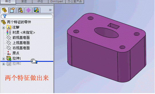

[视频教程] 一、两个特征做出来
发表于 2007-11-10 23:31:31 | 显示全部楼层 |阅读模式 来自: 中国湖南邵阳
在其它三维网站看到这些题很有意思,希望有人跟做。7 A0 }# L% S# V) D) V
) H. F9 v+ o1 Z[ 本帖最后由 xuhongejo 于 2007-11-11 19:57 编辑 ]
题目
题目

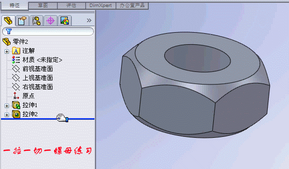

一拉一切一螺母
一拉一切一螺母

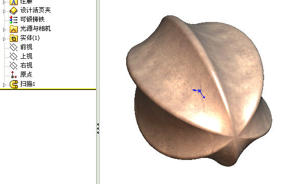

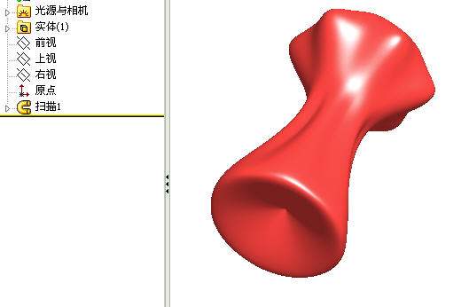

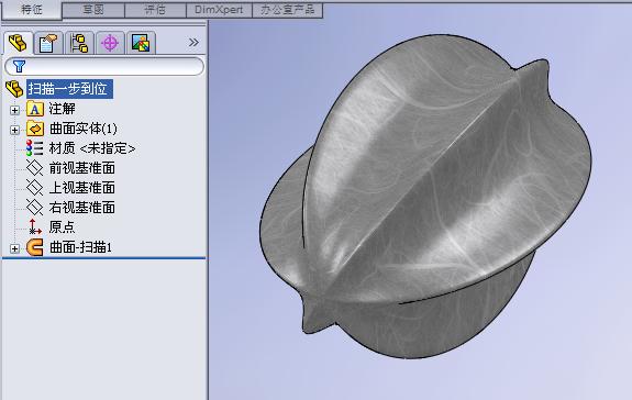

扫描一步到位(只能一个特征)
扫描一步到位(只能一个特征)

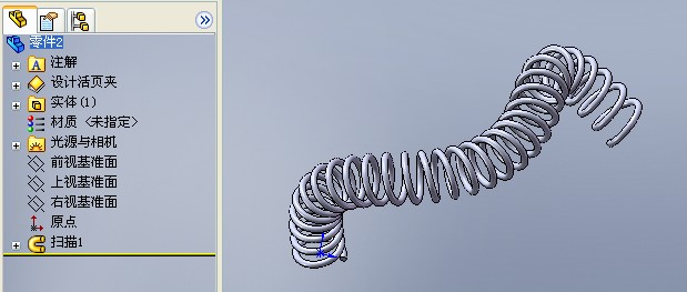

电话线扫描一步到位
电话线扫描一步到位

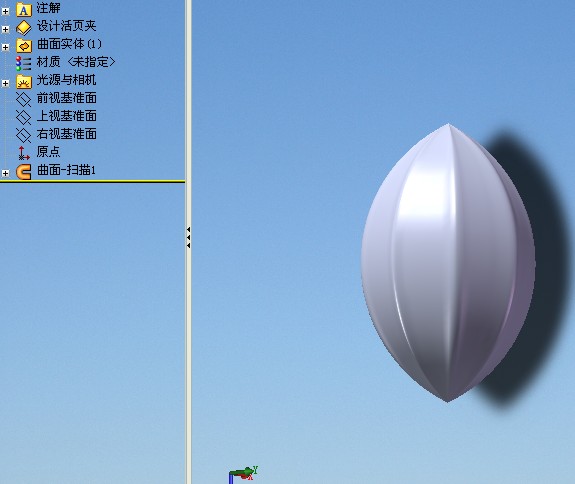

两个特征四分球
两个特征四分球

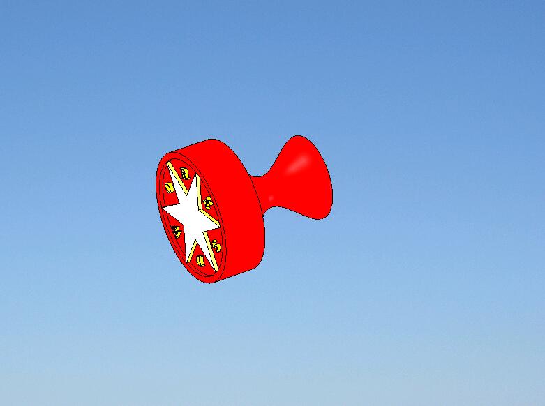

我也来一个"横扫千军"
& K5 ^$ x) c: D( z) D
5 i. T7 u9 x. d1 p& n# |7 E 1.jpg + v  ~* L+ z% P: f

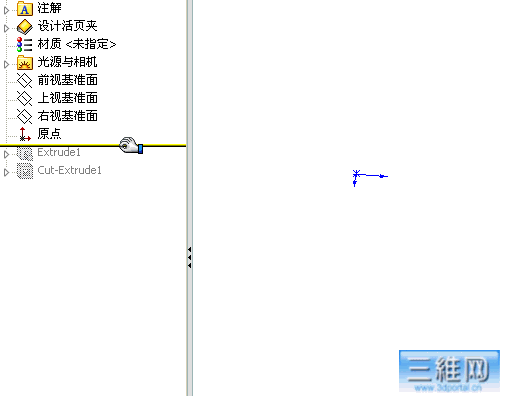

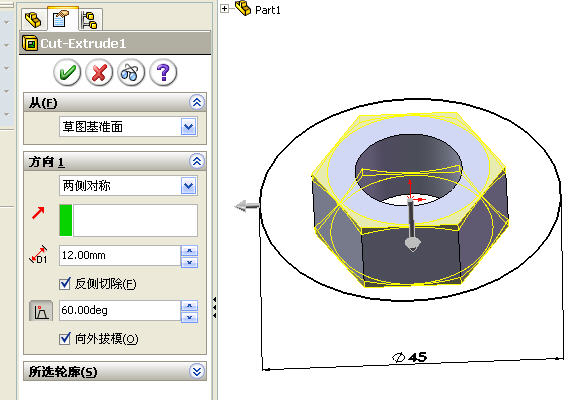

螺母,我只会用旋转切除做~!拉伸切除吧知道该怎么做,能教教我么?
发表于 2007-11-13 17:34:29 | 显示全部楼层 来自: 中国浙江嘉兴
都没人教教我的~!!

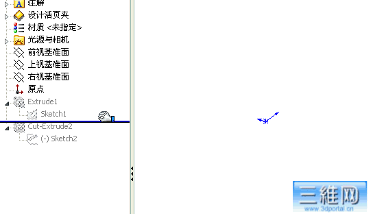

发表于 2007-11-13 20:12:21 | 显示全部楼层 来自: 中国浙江杭州
原帖由 dlj1215 于 2007-11-13 17:34 发表 http://www.3dportal.cn/discuz/images/common/back.gif0 z$ |( z4 T- C$ s* @% E
都没人教教我的~!!
' y6 _& l% n& W
其实很简单,想下就明白了,看图:
+ G: P' {* ^! ?% v 1.jpg # ?) R/ p7 p' b9 Y  l3 G

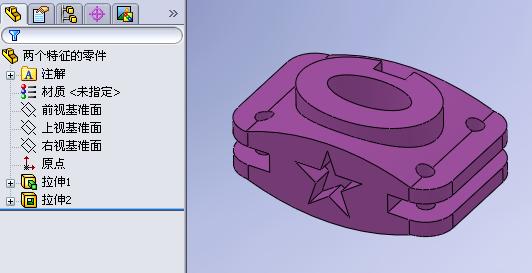

先学做2个) M2 K' A- n6 T
12.jpg 3 J1 g% ?4 I" U9 W7 `4 N* I( K

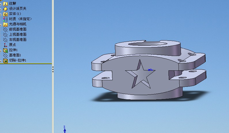

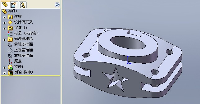

我也来参与一下一两个特征做的请大家批评指正 :handshake good sm.jpg ss.jpg

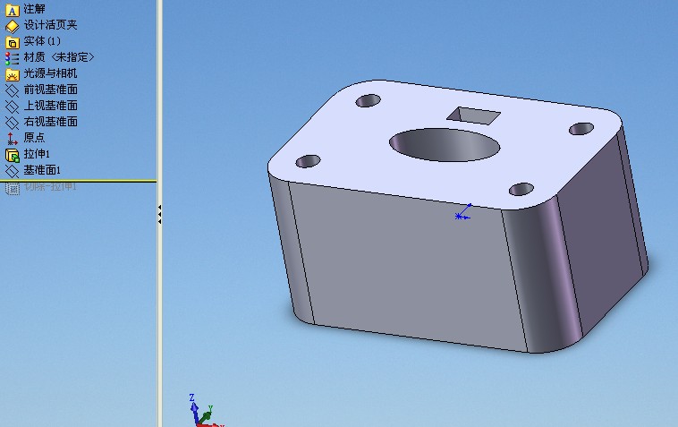

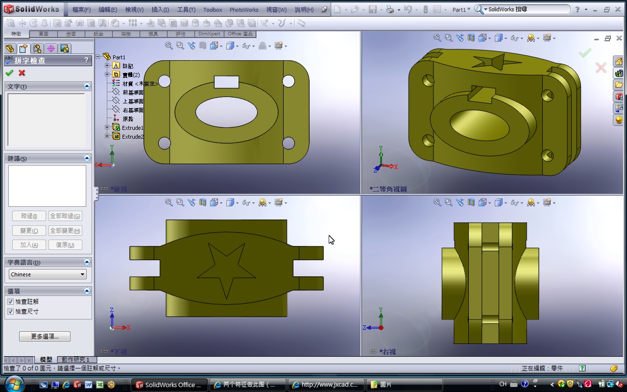

我也來做一個,練練手!
发表于 2008-1-25 14:45:48 | 显示全部楼层 来自: 中国广东东莞

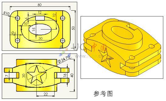

郁闷,你们做的模型版本太高了- x2 h7 X9 D% G" g
哈哈,我的才是2005版
发表于 2008-1-27 14:49:03 | 显示全部楼层 来自: 中国上海
原帖由 kevin_pcac 于 2008-1-24 18:38 发表 http://www.3dportal.cn/discuz/images/common/back.gif
4 C# h2 i0 z0 T. ?* q我也來做一個,練練手!
6 F$ ~0 n9 C* {5 B3 X/ G% z
) T0 T5 l# v$ B& [" v, m& q, S3 {
此题是个很老的题目了,主要考验答题者对拉伸切除终止条件的掌握。朋友将原题一个实体改成了两个实体,可就不符出题者的愿意了。另外提醒一下此题的五角星状切除只是在一面有,不象朋友作的在两对面都有。
