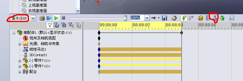

请问怎么样添加碰撞约束呢??: s, e! Q+ i: m, R2 ^
" r7 X% r& U+ K2 h
比如在转动中碰到轴上的键就带动轴转,如果没碰到就不能带动轴转,有什么约束配合能实现呢

在sw08的物理模拟中添加了一个“接触”,好像可以做到这个要求的
发表于 2007-11-16 15:10:08 | 显示全部楼层 来自: 中国上海
在两个零件之间添加3D Contact 可以满足你的要求

发表于 2009-7-18 19:52:35 | 显示全部楼层 来自: 中国江苏苏州
