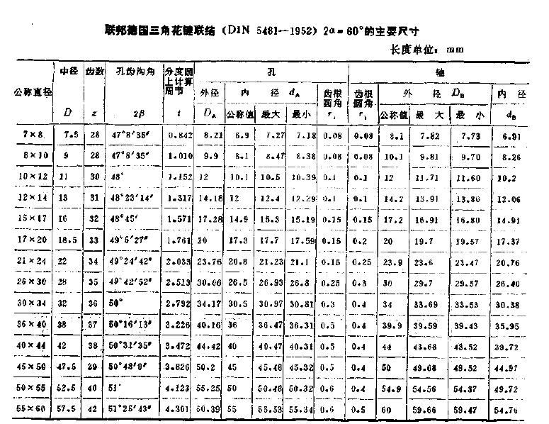

请内行的朋友帮我翻译,解释一下,这个德国花键的术语,如图划红圈的两个地方.谢谢

是DIN5481-2005三角花键5 K. i( k" o5 z7 W/ T8 y
第一列是公称直径$ o: Q  j$ t8 Y0 g3 P$ @1 k$ b5 [
第三列是齿沟角

德国的花键公称直径是按哪个参数标准定的,比如日本是大径,美国是分度圆直径,而德国有个X号 ,不理解

前面一个数值是孔内径DA公称值,后面的是轴外径DB的公称值
! r( g% o. r9 l- x$ ]2 }. [下面的图是DIN5481-52中的内容,可以参考一下3 |) G' t* H& F# y5 h
