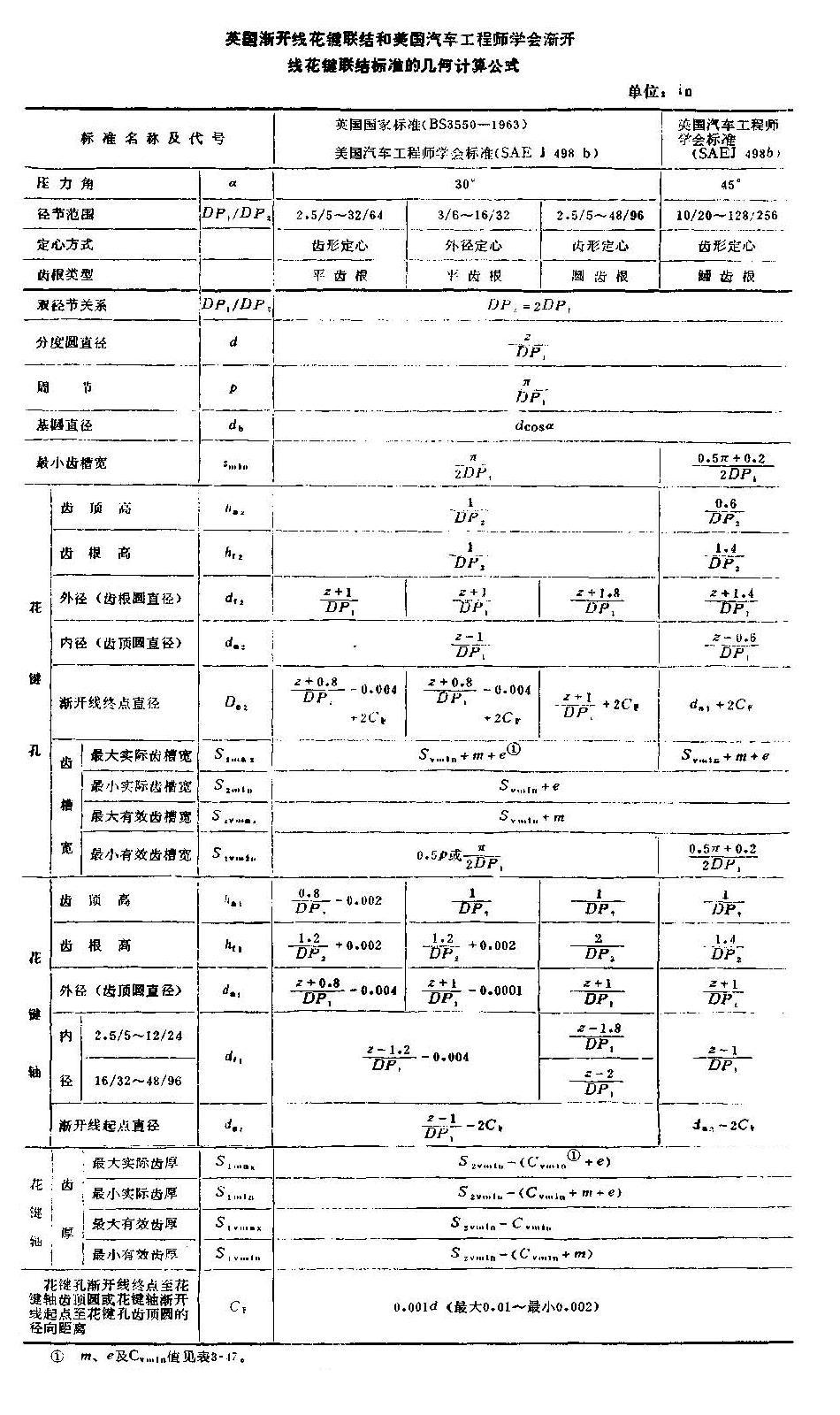

[求助] 这个花键轴的公差怎么查的来?
发表于 2007-11-10 12:59:32 | 显示全部楼层 |阅读模式 来自: 中国浙江宁波
这里有个BS3550-1963的渐开线花键轴
  a7 h6 U  v& ~" H, v" i5 x( r# N( d2 T
30 involute spline 0 q1 ?' ~2 P+ P# \" p
20 teeth ,6/12 pitch
9 ^9 o( W7 {6 E# k, B  ]Flat Root ,Class 2 sid fit3 ?2 Y: X9 A0 t, z& F
2 o. x7 b0 b& H9 u从论坛上下载了一个Bs3550的标准,可是全是英文的,那些个专业术语不是太懂,请高手帮我查查这个花键轴的参数以及公差?
& D  e5 r  |% p) U2 p3 z谢谢!
发表于 2007-11-10 13:51:47 | 显示全部楼层 来自: 中国湖北武汉
径节6/12  压力角30度 齿数20
8 r8 H7 H+ h! `6 s) f  B  v2 `' A转换成国标为:模数4.23333 齿数20  压力角30度
8 S! F& k6 M3 l7 M内花键尺寸为:  大径88.9  小径80.4333   节圆84.6664 c1 p4 |1 X! e! F7 s5 B( P
外花键尺寸为:  大径87.037  小径78.57   节圆84.666/ }, i- Z' y8 m6 u/ C. Y
配合公差没什么特别要求的话,直接用H7/h7就可以拉
 楼主| 发表于 2007-11-10 15:21:31 | 显示全部楼层 来自: 中国浙江宁波
回楼上,你的这些基本参数跟我从BS3550标准上查的不怎么一样啊,你是按照国标的算得吧?
1 I& ?/ |/ r  H- N# _) H- Q
( o% ]" I4 I" F5 M5 P主要是英文标准中的那些公差参数我不大懂...不知道怎么查找和标注?8 Q8 U6 ]* G3 O5 J
' V* x* ^) C& z0 v我需要的是外花键轴......

发表于 2007-11-10 17:18:48 | 显示全部楼层 来自: 中国浙江宁波
,Class 2 sid fit
( u, J5 H" C) {" J3 l二级公差标准
( {/ Y7 h5 o/ i4 s) n8 ~& I$ N6 P30度圆齿根
发表于 2007-11-10 20:41:35 | 显示全部楼层 来自: 中国江苏苏州
是双径节渐开线花键,看这个
 楼主| 发表于 2007-11-11 13:04:20 | 显示全部楼层 来自: 中国浙江宁波
楼上的资料太好了....英雄就是英雄,谢谢!
- h' e9 Y% C7 [$ ~. o  ~不知道楼上有没有更多的这方面中文资料,还有就是这种花键轴加工的时候在图纸一般要标准那些个尺寸?
% j) q; G; o2 T3 f8 S# Y再次致谢!
发表于 2007-11-11 21:01:00 | 显示全部楼层 来自: 中国江苏苏州
回复 7# 的帖子
这些图纸我也没有见过,一般按中国国家标准的要求来标注也就差不多了。
发表于 2007-11-12 07:21:08 | 显示全部楼层 来自: 中国浙江宁波
按中国的公差,会差的很多,还是小心为妙,搞技术的,蒙对了是本分,蒙错了是无能,还是注意安全
发表于 2007-11-12 08:21:19 | 显示全部楼层 来自: 中国江苏苏州
回复 9# 的帖子
我的意思是参考中国国家标准的图纸要求来标注,而不是中国国家标准的公差。
