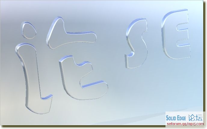

看看零件中的文字,那位高手能够把“SolidEdge论坛”几个字用钣金的凹坑功能做出?
1 J* z* n! m, G4 y  p% t大概和下面的钣金“论SE”类似。

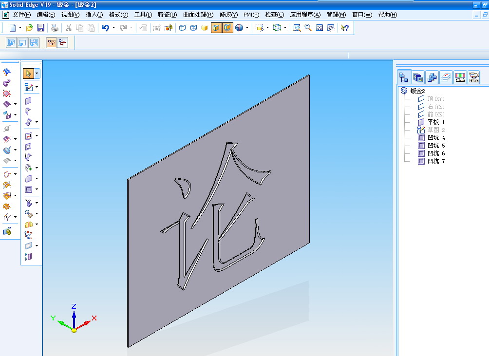

不错,其实SE的建模方式都是按工艺来的,钣金里能做的特征实际工艺都是可以实现的,如果你非要在上面拉伸或者减切也是可以的,转到零件环境就可以了,但制造方法就不一定符合工艺了.

( W/ u' {- P! _4 H2 g: @看来2楼没做过钣金字,钣金上的字与实体上的字做法不同,它是冲压凹坑字.这么好做SE的管理员就不会出这个题咯

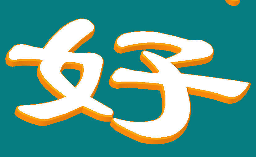

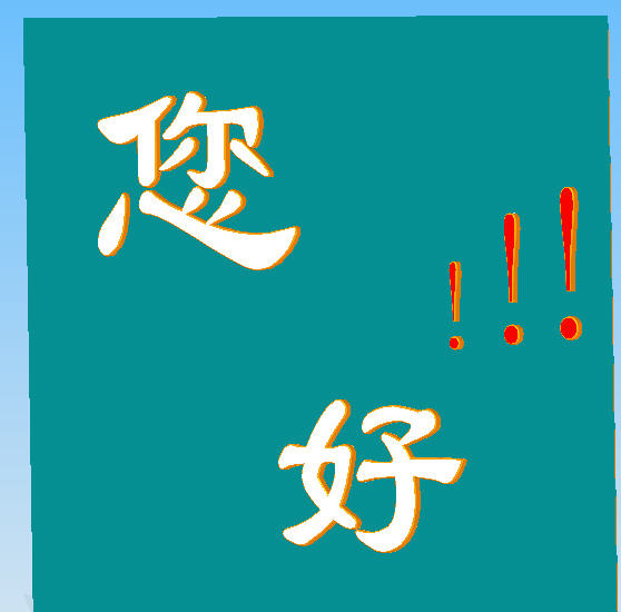

发表于 2007-11-24 10:30:30 | 显示全部楼层 来自: 中国浙江温州

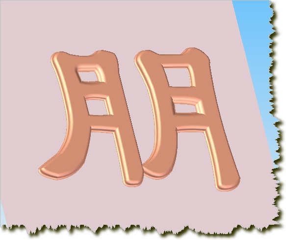

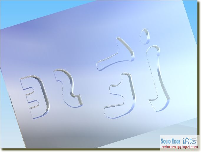

回王老师:1 F! W3 s8 M' M; G% a$ \' A, q
* b9 f5 D, F0 x: V) h+ e# A5 F9 l
+ j+ Y% Y4 p$ }  C' a0 | 11-24-1.jpg ' F" m. E+ K+ R2 s% r& `
: r. F* L$ q" i  r* O; Y3 P
3 O' u  t# o; @1 y: O
$ n7 s; |' K/ j5 Z; o0 e) s/ t% b[ 本帖最后由 wtongong 于 2007-11-24 10:37 编辑 ]
 楼主| 发表于 2007-11-24 10:44:12 | 显示全部楼层 来自: 中国山东济南
呵呵,您也发现隶书和幼圆字体最好。。。。。1 E2 ]- ?% ?# {7 f4 x! o2 }# K4 W) t
字体比较圆滑,适合做钣金。
