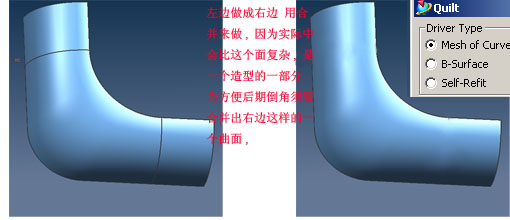

谁知道在UG中如何用曲面合并吗?比如说两张面桥接后.要把这三张面合成一张面,谁用过呢?

 楼主| 发表于 2007-11-12 20:39:57 | 显示全部楼层 来自: 中国江苏苏州
UG的曲面合并
我说的是合并成一张面,如是是缝合我就不问了,因为做造开型时这只是一个辅肋的步骤,我是要用这个面来替换的,如果是几张的就不能替换了,

 楼主| 发表于 2007-11-14 20:23:12 | 显示全部楼层 来自: 中国江苏苏州
回复 8# 的帖子
你说的是简单的曲面,这个我知道,我讲的是原有几张是G1的曲面,要把它合成为一张完整的。用Quilt 从简单的曲面可以合并出一张新的曲面,但复杂的就不会了。
