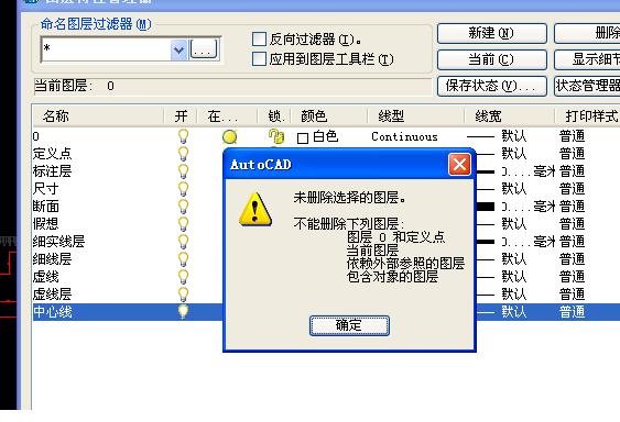

发表于 2007-11-9 11:21:50 | 显示全部楼层 |阅读模式 来自: 中国上海
我从其它图纸插图这来后,有些不要的图层删除不了,请问高手指点,CAD文件已附上,有兴趣的可以下载尝试?多谢!

发表于 2007-11-9 11:26:29 | 显示全部楼层 来自: 中国天津
你所要删除的图层可能含有对象,或是自动生成的块之类的东西,试着冻结你要的图层然后删除掉剩下的东西,然后执行清理命令,这样可能会解决
发表于 2007-11-9 11:51:10 | 显示全部楼层 来自: 中国广东广州
这种情况我也遇到多次,不光不能删除有的还不能编辑,经反复试验,发现与“0”层有关,当“0”层关闭时会出现这种情况,只要把“0”打开就能解决,你试试
+ p7 Q/ ~% \7 P: o. r5 ]修改、删除“对象和图层”后再用:“文件菜单”下的“绘图实用程序”中的“清理”命令清理

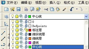

发表于 2007-11-9 15:54:40 | 显示全部楼层 来自: 中国广东汕头
清除后如图.注意0层跟Defpoints层是不能删除的.
发表于 2007-11-9 16:00:04 | 显示全部楼层 来自: 中国江西新余
不能删除图层的原因在弹出的对话中已经说明了呀!

发表于 2007-11-10 12:59:28 | 显示全部楼层 来自: 中国四川成都
用express工具中的laymrg,可以将要删除的图层合并到另外一个层上,原图层会被删除,图层上的信息会被目标层保留.

发表于 2008-1-9 21:10:24 | 显示全部楼层 来自: 中国吉林长春
看清楚提示,不能删除图层的原因在弹出的对话中已经说明了。其它图层都能删除。
