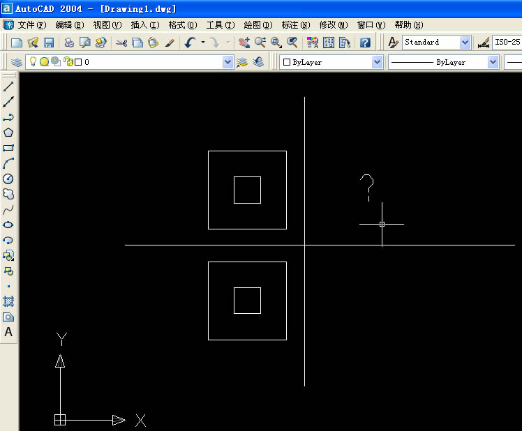

同事考我,6 \, K6 {8 e. S
制图的正视图,俯视图,都是个回字形
! Y, j% x% m) L8 ]+ Z/ }' l5 G问第3个视图是什么形状
5 W# H1 V+ g9 V$ h1 P大家帮帮忙啊,偷偷告诉我6 S' ~1 \$ v& B8 g& B

 楼主| 发表于 2007-11-9 11:36:20 | 显示全部楼层 来自: 中国辽宁大连
楼上的,帮忙,这个图呢

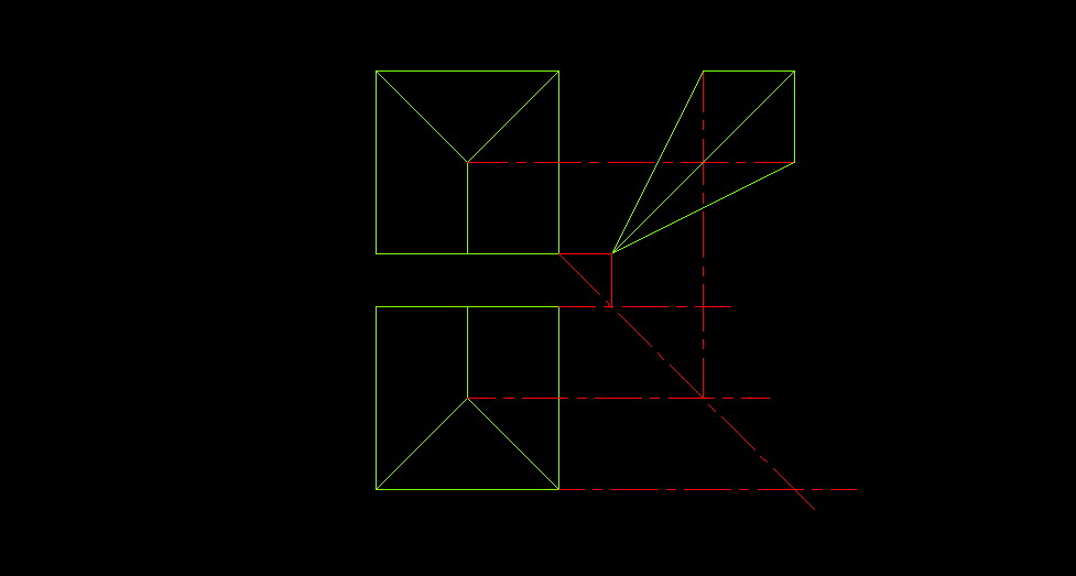

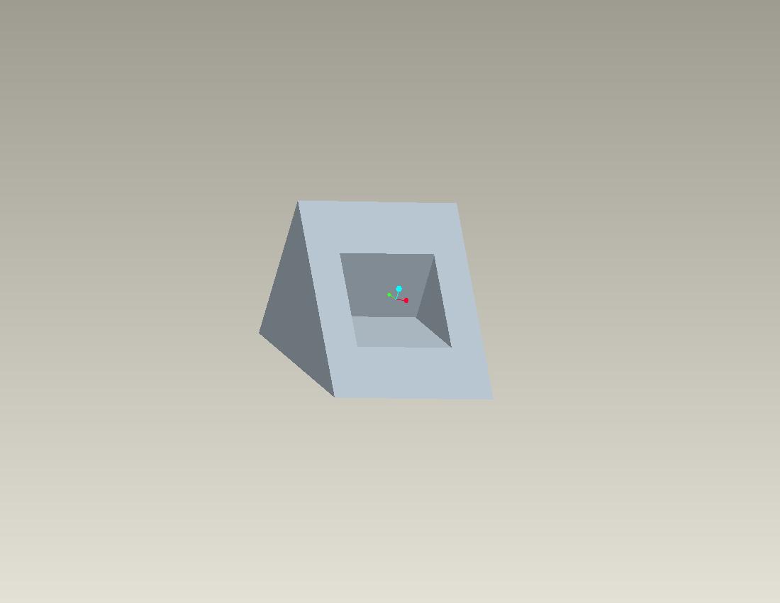

发表于 2007-11-9 14:15:59 | 显示全部楼层 来自: 中国福建泉州
侧视图是三角形。

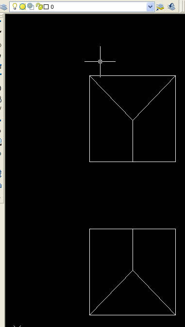

发表于 2007-11-9 14:50:42 | 显示全部楼层 来自: 中国山东青岛
侧视图也可以是方形(也可不带孔) 1.JPG 吧。
发表于 2007-11-9 16:47:33 | 显示全部楼层 来自: 中国山东青岛
回复 11# 的帖子
应该是多解
" b) [$ }- x1 C
7 v: G( Q. }/ M! R) r2 g  ?立方体从2面中心分别打贯穿方孔,最后1面不确定/ y1 d$ V8 I8 T5 p$ B+ h7 J. e) z% q
0 z6 D1 G$ w! P$ R
5楼费解,ms是个V形槽切掉一部分

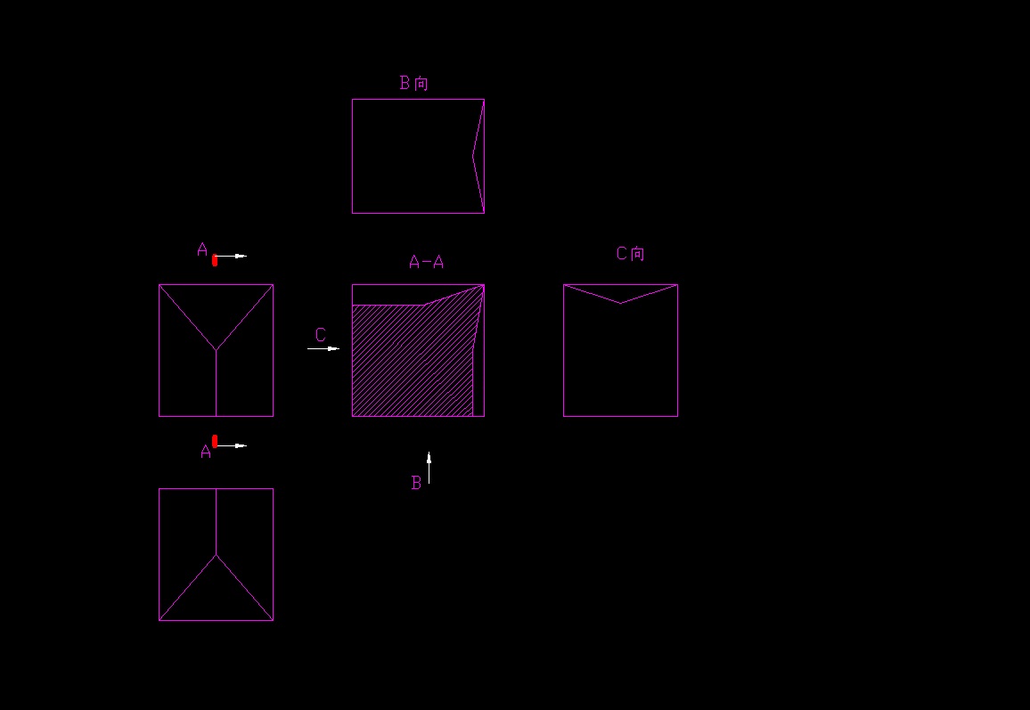

发表于 2007-11-10 09:48:51 | 显示全部楼层 来自: 中国广东肇庆
回复 5# 的帖子
这个题真是反朴归真是个六面体,而且有四个曲面

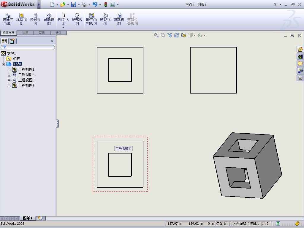

发表于 2007-11-10 12:34:24 | 显示全部楼层 来自: 中国山东济南
回复 5# 的帖子
asdolmlm + 2 参与

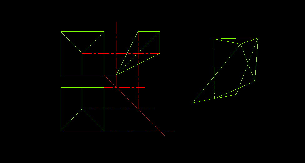

我认为应该是这个样

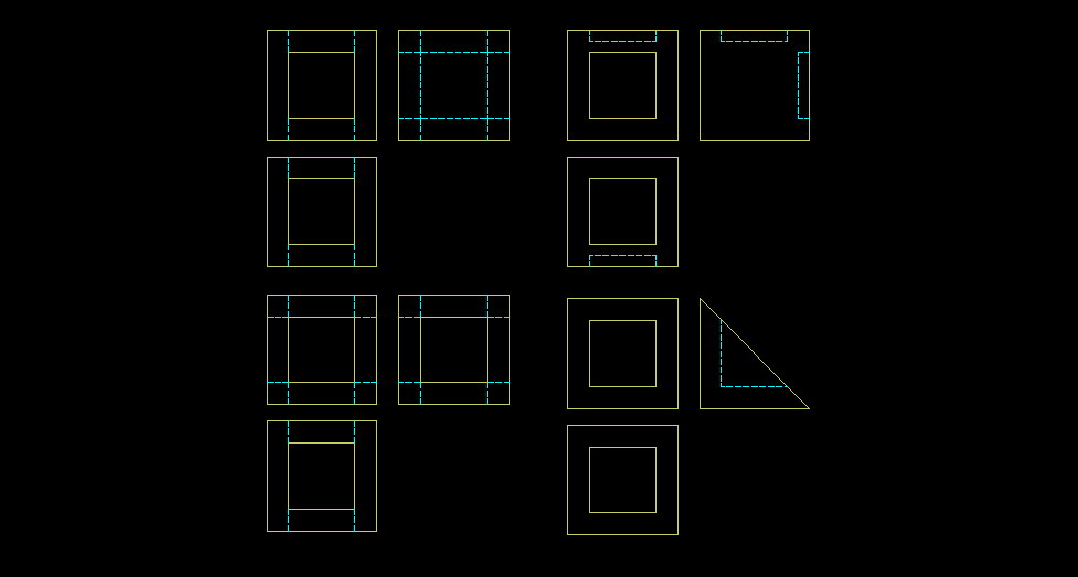

本题的大案不是唯一的,其有效答案可以成千上万,作为立体空间结构,点与点之间的连接不再局限于直线,而是之间的集线群,面之中包含的点,线又是千奇百态,所以我只能说什么事情都有可能发生

发表于 2007-11-13 12:51:02 | 显示全部楼层 来自: 中国山东济南
回复 24# 的帖子
呵呵,斜切45度也可以呀,只要三个面都是倾斜就出现3条线呀!
* m. R3 P, l, n请WWXGO再解释!
发表于 2007-11-13 17:00:51 | 显示全部楼层 来自: 中国湖南长沙
这个模型怎样

发表于 2007-11-14 09:17:24 | 显示全部楼层 来自: 中国广东肇庆
回复 25# 的帖子
我想你的是一个V型导轨面,与斜切面相交,是有三条线,但当:它是正方体,两个斜面都是45度时候,这两个面不就是重合的面吗!!看看我这个
2 C, s# o: t% h! M' L
4 _! |' u8 e$ E3 @& K- H6 k( K6 H[ 本帖最后由 WWXGO 于 2007-11-14 09:18 编辑 ]

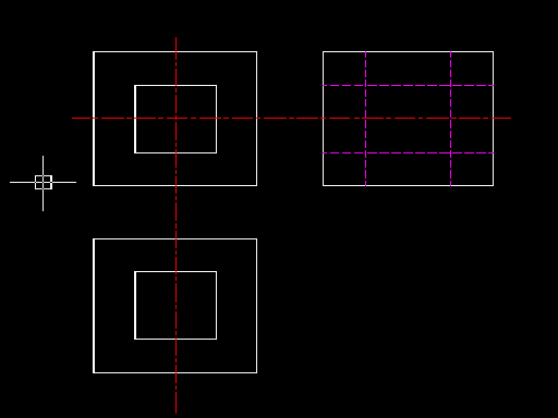

 楼主| 发表于 2007-11-14 12:59:20 | 显示全部楼层 来自: 中国辽宁大连
原帖由 mdsli 于 2007-11-9 16:47 发表 http://www.3dportal.cn/discuz/images/common/back.gif7 r5 u+ \2 P" u9 ?; j4 K; y& Z( u6 i
应该是多解. q1 C( L: o! R+ `8 S9 \( H
+ Z0 @) T; x* J
3 G6 v0 k0 v7 i/ f- W) @+ D( a0 p! O6 g- Y; w) P  b
5楼费解,ms是个V形槽切掉一部分
没有虚线/ A! P" ~8 @: d' ]) v7 C: I
4楼已经解出来了,那是其中一种,另一种是凸出来的
 楼主| 发表于 2007-11-14 13:06:43 | 显示全部楼层 来自: 中国辽宁大连
28#不太理解到底是什么体结构
3 n- m9 S: a# S" t, ~" {% y$ B是正方体里的一部分么?
发表于 2007-11-14 13:10:09 | 显示全部楼层 来自: 中国广东肇庆
回复 30# 的帖子
NO,有曲面,认真想象!!
发表于 2007-11-14 14:07:31 | 显示全部楼层 来自: 中国山东济南
回复 28# 的帖子
呵呵,你的图已经超出了我们的想象空间!我怎么看也不明白!尤其是那两条虚线!
& t/ D9 n# [5 W6 ]% ^( w呵呵,左图的左视图怎么看也出不来两个正方形,右边?! s! U, ?" J& F  G+ b
4 C3 R+ P5 @$ p' J  g5 [8 [# Z) [3 p“这个题真是反朴归真是个六面体,而且有四个曲面”& q3 l9 l; Y" D) @
不知道曲面在那,请用六视图剖开表示!
6 c2 N6 I, W: m; L- g# Y! k, T- [! F2 F3 v, k+ Z# W) {* B
[ 本帖最后由 sxfqz 于 2007-11-14 14:11 编辑 ]

发表于 2007-11-14 15:36:25 | 显示全部楼层 来自: 中国广东肇庆
回复 33# 的帖子
有曲面,形状不是唯一,但轮廓线可以是唯一!我认为啊
