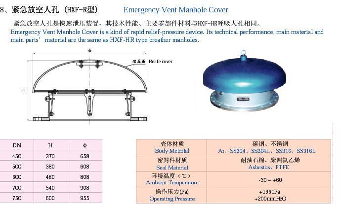

发表于 2007-11-9 09:44:33 | 显示全部楼层 |阅读模式 来自: 中国河北石家庄
什么是紧急人孔啊?- l/ j% u. }' a. m; ~6 T% v" o$ E

发表于 2007-11-9 10:38:07 | 显示全部楼层 来自: 中国山西太原
这实际上是一个设备的保护装置,也可以说是一个稳压装置。在设备运行时,上面的泄压盖靠自重压在密封垫片上将孔口密封,当内部压力超过额定值时,压力将泄压盖顶起,排掉一部分介质从而泄压,当内部压力达到或低于额定值时,泄压盖沿四个导向板又落下来,压在密封垫片上又保持密封状态。

发表于 2007-11-9 10:45:35 | 显示全部楼层 来自: 中国江苏
是人孔的一种。. M! S, k" `( A" V8 M) f( g
制作方法与人孔一样。4 f. m% |4 E- b+ n
它的好处可能是在紧急时可以快速泄压,以确保安全。

 楼主| 发表于 2007-11-9 11:33:56 | 显示全部楼层 来自: 中国河北石家庄
谢谢大家   我理解概念了0 b; a  N( l! t, {4 K
! j7 i- u& E- d) U! k# i, d, T我想知道在哪里可以看到这个
- x+ r; S) w# {; G2 o( l) h( E2 S' o/ K8 }* u1 M3 {2 s
具体的一些内容   谢谢  这个有标准吗 ?
