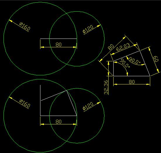

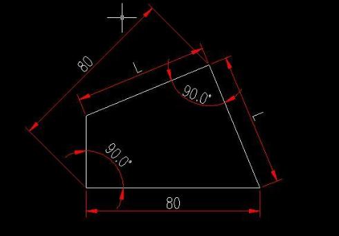

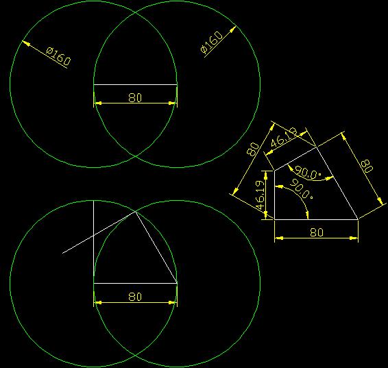

高手们  这个图如何画??
发表于 2007-11-9 01:01:30 | 显示全部楼层 来自: 中国广东广州
这个图的结果是可变的,由面的决定结果,如下图:  w3 h; V% a: o; o$ D, x9 U$ w

发表于 2007-11-9 08:44:00 | 显示全部楼层 来自: 中国台湾

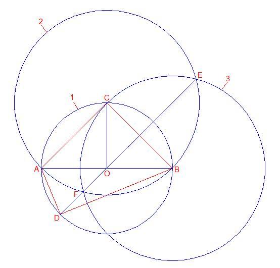

1. 作水平線AB=60% c4 D% e) j+ }/ Z& A* c& g
2. 以CIRCLE →cen=AB之中點O  r=30 →作#1圓
/ T  [# o3 A* A3 t3. 過O向上作垂直線OC 並與#1圓交於C
9 T4 [+ |4 M) l$ l4. 連接AC和BC
5 ?0 Z: O* J& S/ s# c2 |( l# r7 A5. 以CIRCLE →cen=C  r=AC →作#2圓- ]) O0 Y& C. i' z1 G$ \' }
6. 以CIRCLE →cen=B  r=BC →作#3圓 並與#2圓交於E和F- V6 w$ I! [' ^4 _7 H% k
7. 連接EF斜線並延長之與#1圓交於D7 |9 q3 ]+ r' N4 O+ q
8. 連接AD和BD斜線4 w3 i8 f2 V) d" C
9. 以ROTATE(r) →obj=紅色部份  bas=D  ref=DB  new=0  →將圖形轉正
3 d: A; o( e' I. j10. 以SCALE(r) →obj=紅色部份  ref=DB  new=80 →將圖形縮放至正確尺寸

61.236 N$ T9 \0 ?5 u1 ~! u( b
我的投机方法:在三维软件中模拟的,就两步约束搞定的。

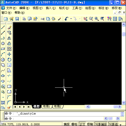

发表于 2007-11-9 16:32:18 | 显示全部楼层 来自: 中国江苏苏州
回复 1# 的帖子
这里有更简单的画法,申请加分,呵呵9 x7 u; T* z5 P- q: t& y# @
( ?8 p8 k) O. E" n/ q1 {( q8 _. b[ 本帖最后由 kszldzg 于 2007-11-9 16:53 编辑 ]
★新手★ + 5 应助
 楼主| 发表于 2007-11-9 16:39:22 | 显示全部楼层 来自: 中国重庆
强,,,看来又要回去补补几何了
发表于 2007-11-10 09:38:10 | 显示全部楼层 来自: 中国广西钦州
还有比7楼更简单的画法,大家动手试试。
