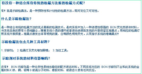

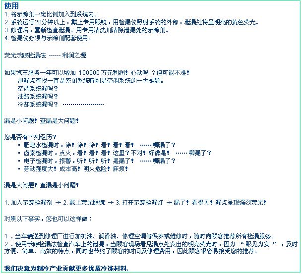

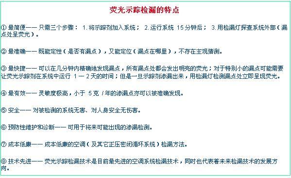

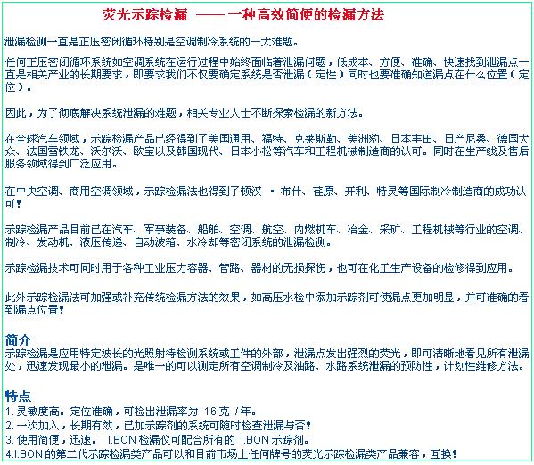

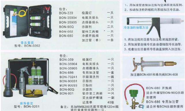

发表于 2007-11-8 20:31:03 | 显示全部楼层 来自: 中国上海
我来介绍一下: 3 A0 w( g+ Z4 \6 U' `, e
